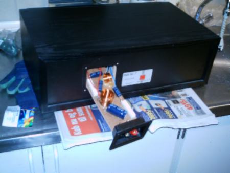

efter denne tråd, http://www.hifi4all.dk/forum/forum_posts.asp?TID=18445&P N=1 , prøvede jeg lige at gøre det og har taget billeder undervejs

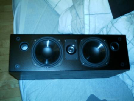

her er centeren
så afmonteres den enhed der sidder overfor skrue terminalerne

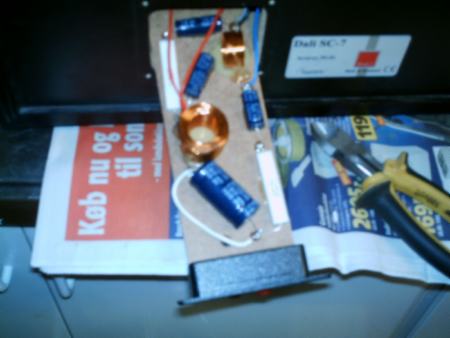

og her ses delefilteret, efter ulden er taget ud, lig mærke til den lille skrue der holder pladen hvor, delefilteret er på, fast. Den skal ud før man kan få det ud ved terminalerne.
nu kan man skrue terminaler løst og tage delefiltret ud

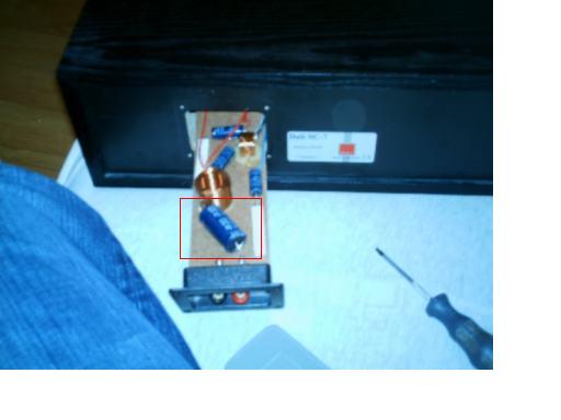

det er den her der skal luses over

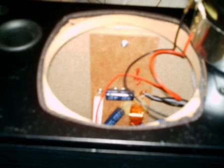

her er lusen lavet, har bare loddet den henover kondensatoren
Og det var det
nu spiller den lidt dybere end den gjorde før, men det er igen lidt begrænset hvor meget dybbas der kan komme ud af sådan en boks. Men det har hjulpet en del.

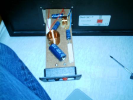

Jeg har lige åbnet min SC-7 for at lave dette tweak,
men efter at have åbnet den, kan jeg se at der er smurt silicone (tror jeg det er)
ud over en del af de forskellige ting.
Jeg har smidt et billed med.
Jeg er kommet i tvivl, om jeg skal stoppe eller forsætte,
da jeg ikke ved om det betyder noget med det silicone.
Er der nogen der kan fortælle om jeg skal stoppe, eller skal jeg bare køre på?

Siliconen er der vist så komponenterne sidder fast.

mine billeder er meget sløret kan jeg se, men på min sad de også med silicone, så bare klø på

Ja, der var ikke de store problemer i det.
Men man er vel altid nervøs, når man skal pille ved sådan noget for første gang
Men det lykkes, og man kan tydelig høre foreskel.
