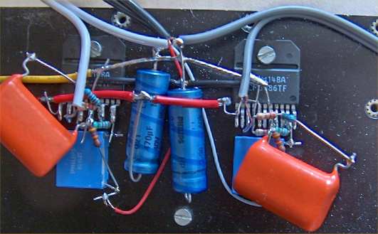

efter at have læst en artikkel i et gammel HighFidelity om power-opamps. fik jeg blod på tanden og gik igang med lave min egne lille effektforstærker baseret på LM3886 power-opampen. det er et projekt som har stået på over 6 måneder nu, grunden til den lange løbe tid har været at jeg besluttede at projektet skulle realiseres for så få penge som muligt. Jeg kan nu med glæde i stemmen og et bredt smil proklamere at forstærkeren er så godt som færdig (dog endnu uden et ordenligt kabinet), og det har ikke kostet mig en krone!. Alle delene har jeg enten fået eller rippet fra kaserede apparater.jeg har brugt 2stk. Lm3886 pr. kanal de sidder brokoblet (legede lidt med parallel men kunne af ukendte Årsager ikke få l**tet til at blive stabilt!?) forsyningen består af en trafo på 2*24V som jeg tipper til at være på ca 300VA og lytbanken er på ialt ca 30000uf.Jeg har endnu ikke hørt forstærkeren spille (den står og køre i mit værksted p.t. for at sikre mig at der ikke er noget galt med den). Men jeg vender frygteligt tilbage når jeg har fået lyttet lidt til den, indtil da er der her et par billeder.
Først et billede af en af de 2 brokoblede kanaler.
og et billede af rodet...intil jeg får et gratis kabinet....eller laver et selv.
Hvad siger i!?

@Jonnravn
Når du brokobler, er en 2*24V trafo ikke den bedste, hvis du vil have effekt ud af forstærkeren.
Prøv med 2*18V i stedet, og så vil det indbyggede strømbegrænserkredsløb lukke op for alle sluserne, og tillade at chippen leverer strøm ved lave impedanser. Når du ikke har bas, skyldes det, at du bruger en spænding der er anbefalet til at køre med enkeltchip - ikke i brokoblet stand.
Når du parallelkobler, skal der 0,2Ohm imellem chipsene, i form af to effektmodstande på hver 0,1Ohm, for at de ikke skal se hinanden direkte. Muligvis endda det dobbelte, hvis dine andre modstande ikke er præcisionsmodstande, og der løber mere strøm, grundet forskelle i DC-offset.

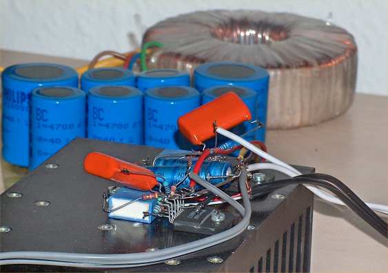

Jeg har nu fået lavet min egen lille testopstilling og som i kan se er den ikke lavet med de mest imponerende komponenter og kabler. Især derfor er jeg imponeret over lytteindtrykket.
Lyden er vurderet i forhold til min 10 år gamle Audiolab 8000. Den skuffende udgave uden alps potentiometer, men med BC557 og BC547 (Dog 2SA1216 og 2SC2922 effekt transistorer) transistorer. Trods de ringe komponenter er den meget musikalsk og magtfuld i sin lyd. Indtrykket fra LM3886'erne er at der er ganske godt styr på lydbilledet. Her imponere den mig i forhold til min 8000'er.
Det med at bassen mangler vil jeg til dels give medhold i. For at undgå lytter i signalvejen brugte jeg polyester kondensatorer og dem havde jeg kun lige i 3,3uF og 2,2 uF. Dermed skærer mit eksperiment allerede ved ca. 50 Hz. Dog vil jeg ikke sige at jeg manglede bas med hensyn til niveauet. Det var bare mere som om den ikke var så magtfuld. Det blev den dog efterhånden som der kom lidt varme i kredsene. Den sidste rest af kritik over manglende bas kan let skyldes de tynde kabler til højttaleren og den tidlige afskæring i selve forstærkeren, for mine polyester kondensatorer er årsag til.
Det skal lige siges af mine højttalere er Elac 121 Jet. De har 2 stk 5" basser siddende i et basrefleks kabinet og det kræver noget strømkapasitet.
I indgangen har jeg 2,2 uF (skal afskærer DC) og en 2,7 Kohm modstand. Feedback modstandene er på 22 Kohm og 1Kohm med en 3,3 uF i serie. Ved at holde det meget lavimpedant minimeres støjen (både termisk og indstrålet) og det siges at signalkablernes indflydelse også minimeres. Min forforstærker er basseret på en AD812 og kan let trække de 2,7 Kohm.
LM3886'erne er direkte monteret på kølepladen og alle de andre komponenter lodet på.
Strømforsyningen var fra et tidligere projekt. En 2*24V/160VA traffo, med 2 stk 10.000 uF og 6 stk 4700uF lytter. Svingende kvalitet.
Her ses igen selve forstærkeren.
Er der forøvrigt nogle som har erfaring med at sænke forstærkningen fra de ca. 20 gange som næsten alle bruger og ned mod de. 10 gange som er det mindste den kan fungere stabilt ved?
Jeg har ikke brug for så meget forstærkning af signalet, da jeg så ikke kommer til at bruge de sidste 100 graders rotation på mit potentiometer. Har faktisk overvejet at dæmpe signalet inden LM3886'eren men det er jo lidt spild :-D
