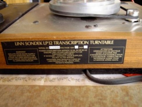

Jeg købte for kort tid siden en ældre Linn LP12 som skulle være mit vinter projekt, jeg ville gå og pusle med i vinterens løb, men før jeg fik set mig om var jeg i fuld gang, jeg har taget nogle billeder under forløbet.

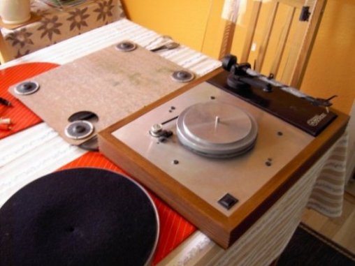

Et overblik over hvordan den så ud da den kom op af papkassen.
Som I kan se var den ikke i så god stand, men det viste jeg godt da jeg købte den, og det var jo også meningen at der skulle være noget at gå i gang med
Jeg kiggede lidt nærmere på den og fandt ud af, ved hjælp af serie nummeret at den var fra 1987.

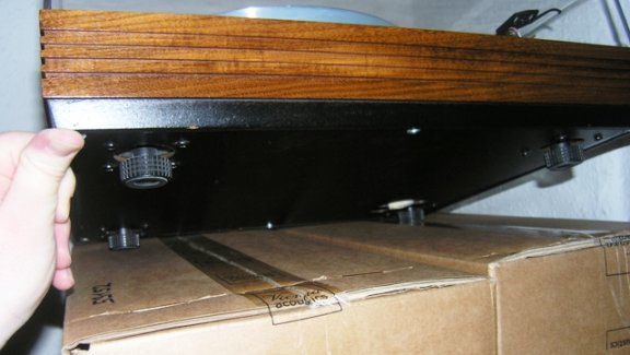

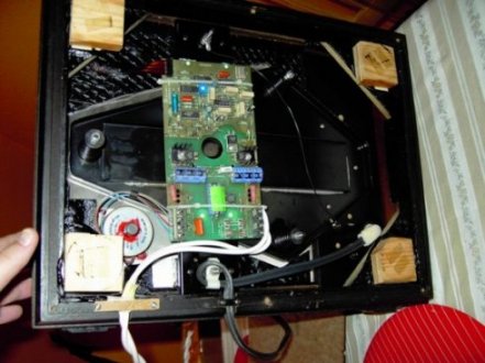

Bunden var ikke sat fast, da tidligere ejer havde monteret gummibly over det hele indvendig, men jeg kunne se at det var en valhalla strømforsyning der sad indvendigt.
Det var et stort job at fjerne alt det blygummi, det tog ca 4 timer med hårdt slid og ondt i alle finger af at hive og slide.
De 4 træ klodser i hvert hjørne blev fjernet, og valhalla strømforsyningen pillet ud, så jeg kunne rense det hele indvendigt.

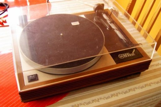

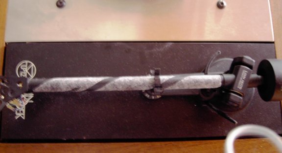

Jeg gik derefter i gang med at fjerne det englehud, der var sat fast på Akito armen, det sad sku godt fast, det tog 3 timer at få det af.
Jeg brugte en klud med sprit, og forsigtigt gned jeg ovenpå tapen til det gav slip, kroge og kanter tog jeg med en vatpind.
Her er et sidste overblik inden jeg gik i gang.

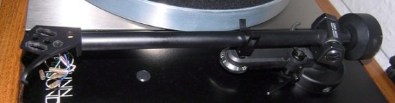

Her ser i første billede hvor jeg har fjernet tapen far Akito armen, føj et arbejde men jeg mener det var det hele værd.
Her har jeg så fået monteret Trampolinbunden, så nu sidder den godt igen, lige som den skal .

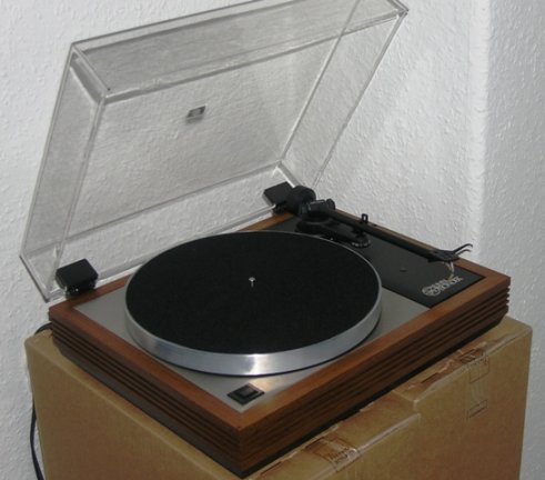

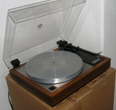

Her et overblik med den ny poleret plade tallerken.
Tallerkenen og overfladerne i aluminium er renset med sprit, og vasket godt af i vand og sæbe med en svamp, der efter er de poleret op med et lag meget tyndt olie så de skinner som nye.
Og så har jeg lige lagt den ny indkøbte plademåtte på.

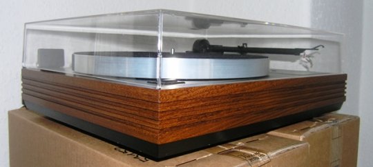

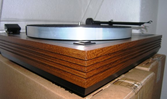

Jeg har også brugt rigtig lang tid på at bringe træet tilbage så det så ud som nyt.
Jeg afsprittede først hele træværket, det tog godt 1 times tid, når man nu skal ind i alle kroge og sprækker.
Derefter har jeg brugt noget væske som er beregnet til ædelt træ, det er købt til at polere ædelt træ op med, det tog et par timer on and off at få smurt det ind i alle kroge og sprækker, der påføres et tyndt lag der får lov at trænge ind og derefter herte, og efterfølgende poleres der efter med en tør klud.
Denne proces foretog jeg 3 gange.
Låget lagde jeg efter råd i en mild sæbe opløsning i et par timer, og vaskede det med en blød børste, så det igen blev klart og pænt.
Det har stadigvæk de overfladiske ridser el pladespiller af den årgang har.
Alt i alt er den blevet sat tilbage til original stand, og fremtræder nu super flot og velholdt.

Linn Akito arm, Adikt pick up, Valhalla strøm forsyning og Trampolin bund.
