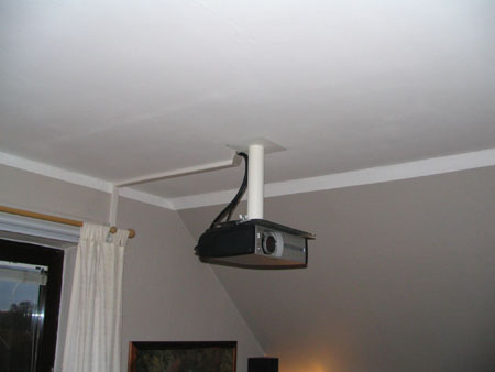

Syntes mit gamle projektor-ophæng var lidt ustabilt, så jeg besluttede at der skulle laves et nyt og mere stabilt!

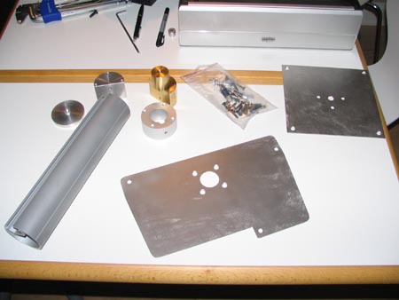

Løsdele:
Mere følger, men nu skal der males lidt...

Kan du måske have ret i... Men det gamle beslag, som er bygget efter ligende konstruktion, har hængt i 1½ år, og der er intet at spore. Ikke engang det ubehandlede aluminium er anløbet.
Til oplysning så er røret en alu-profil, pladerne er rustfrit stål. De resterende dele er alu, messing og rustfrit stål (gentagelse)
Denne gang bliver de fleste dele malet hvide. Ikke for at beskytte, men kun for udseende.

Det hele er hjemme-drejet/fræst/boret

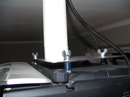

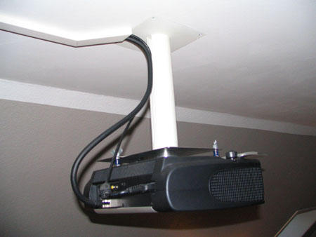

Efter en fri-weekend, lidt maling og et ødelagt gevind er det nu lykkedes at få samlet "svinet"
Er faktisk rigtig godt tilfreds med resultatet!
Lige lidt kabler der skal samles pænt...

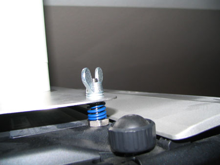

Genial ting med de fjedre. Gør det ret nemt at justere billedet på plads. Fjedrene er så kraftige at man ikke kan trykke dem sammen med fingrene.

Flot arbejde
Fin detalje med fjedrene. Jeg har vist samme ophæng som det ser ud til at du er startet ud med (Vogels), og synes det er lidt nemt at få skubbet PJ ud af justering når man åbner/lukker for "låget" på Z2'en (selvom jeg har strammet den kraftigt) - could be at jeg prøver at gøre dig tricket efter en dag...
