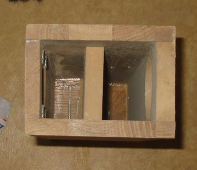

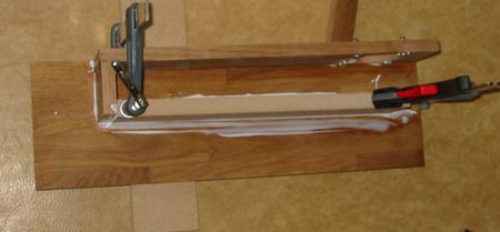

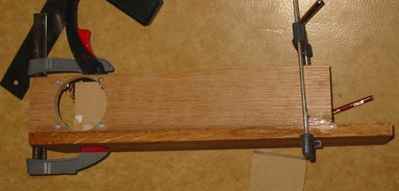

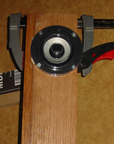

Har i lang tid savlet på mange av de store og små DIY HT'r her inne... Etter som jeg fatter hat når det kommer til DeleFiltre osv.. så har jeg ikke hatt mot på å forsøke meg på et prosjekt. ..
Så når jeg i en annen tråd her på forumet så noen links til Ht’r med fulltone enheter, bestemte jeg for at gi det er forsøk. Hadde i utgangs punktet tenkt å bygge en Lancetta. men da min bedre halvdel ikke ville ha en Ht på 140 cm på sove værelest,,, så etter å ha fått noen tips i fra Sjorslev her inne. Besluttet jeg meg for å forsøke meg på en LongTall benytter en TangBand enhet.
Her er bildene så langt,, har valgt og benytte Eik (ikke den billigste løsning men er et kompromiss med min bedre halvdel.)
Ser ikke så bra ut nå, når de er ferdige skal jeg pusse den med sandpapir og etter følgende gi dem lidt linolje

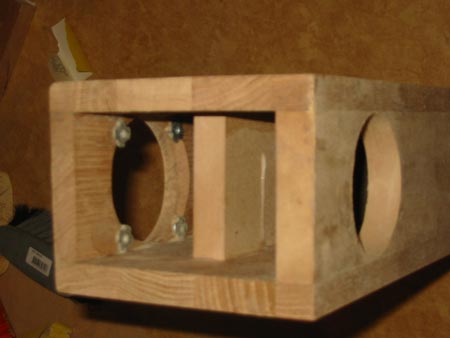

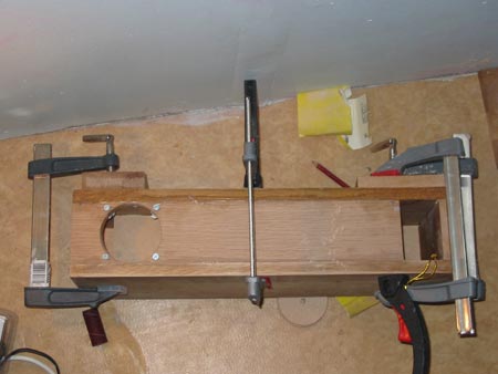

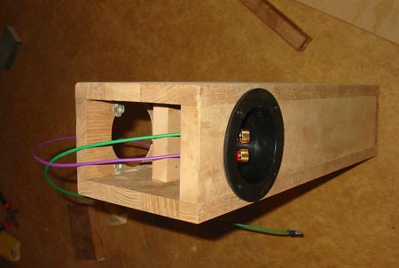

Så kom jeg lidt lengre...
Mangler fortsatt den andre,,,,
samt å få lagt noe dempe "Ull" i den...

Da det i den guide / mal  som jeg har funnet ikke er noen beskrivelse over hvor meget den skal dempes,,, Håper jeg at det er nogle der kan komme med nogle hint til mig...
hadde tenkt å prope lidt vanlig bommuld ned i det "lille kameret" ca 10 cm nederst. Etterfølgende ha http://www.biltema.se/products/product.asp?iSecId=524&iI temId=78464 i et tynt lag i resten av den...
Er det en Ok løsning?
"Remember to always be yourself. Unless you suck." - Joss Whedon
Til top Vis Marius's Profil Søg efter andre indlæg skrevet af Marius
mollecon
Indlæg: 4790
Sendt: 27 Marts 2006 kl. 22:38 | IP-adresse registreret
Eftersom det er en slags TL, er det nok et spørgsmål om eksperimenter. Lidt extra 'uld' ca. 1/3 nede i linien, set fra enheden, kan hjælpe med at dæmpe slemme ulige harmoniske.

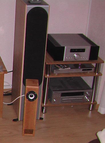

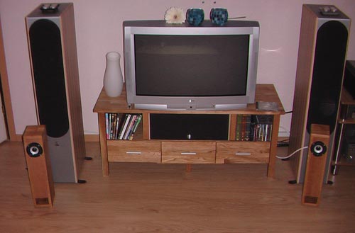

Så blev de omsider "ferdige.."
(Hvis noen er usikre så er det de små i front )
Er da godt tilfreds med resultatet så langt...
Lyden Lyden hvordan er lyden,,,
Jo datylig at jeg må eksprimentere litt mere med lyddempningen,, diskanten er vel markant og det bassen slår heller ikke luften ut av lungene på en... Men tatt i betraktning av størrelse så er faktisk bassen helt ok, og rengner med at den bliver enda bedre når den har fått noen timer på seg.
Mellomtonen og diskanten er pt lidt vel domminernede.. fikk noen flere tips i fra Sjorslev (Takk igjen) hvor han påpekte at det var en veldig god idee å ha noe dempning bak elementene... desverre så så jeg den mail først etter at jeg hadde skrud ellementene på,, så i morgen så er det av med elementene å proppe litt mere dempning i.

Flot resultat!!
Helt klart et projekt jeg selv vil prøve. Hvem sælger de Tangband enheder i DK?

Flotte kabinetter Marius !

Da har jeg fått stappet lidt ekstra poliestervatt inn bak elementet samt i TL.. kan ikke sige at det hjelp så utrolig meget. Diskanten er fortsatt litt vel markant og bassen er stadig ikke på topp,,, men det skal forsøkes med flere dempings varianter.

Hej Marius, du skriver: Mellomtonen og diskanten er pt lidt vel domminernede.
Du trenger sikkert til et filter til å kompensere for "baffle step response". På Jumon-audio.dk er der links til konstruktioner med TB enheder - og filter til at kompensere for at mellemtone og diskant bliver for kraftigt. Det er en spole, kondensator og motstand.
Dempning: Normalt kun i den første halvdelen af linjen. Og ikke for meget.
Har du beskrivelse av de fysiske mål på kabinettet ditt ? Jeg vil gjerne simulere din konstruktion og komme med evt. tips. Allerede nå kan jeg nevne at anheten burde sitte lenge ned i linjen - ca. en tredjedel af linjens totale lengde.

Hej Bjorn,
Målene til ht. er her LongTall  min ht er nesten på 100% etter målene... +- 1cm her og der..
ang dempingen så har jeg nå (se tegning under) et tynt lag med Vatt hvor det er beige, og litt mere kompakt lag med vanlig bommuld hvor det er rødt... Dempingen er ikke noen steder "limet" eller festet fast.
