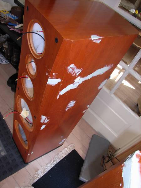

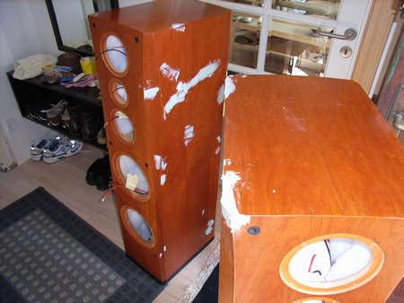

Jeg har for nyligt købt et sæt Dali Grand, der havde fået en del skrammer. Prisen var heldigvis også derefter, så der var plads i budgettet til at få dem omfineret. Grand serien fandtes ikke i lys træ da den blev solgt, og det har altid generet mig, da det er det jeg bedst kan lide. Så nu hvor jeg selv kunne bestemme, valgte jeg ahorn, da det passer til mine øvrige møbler.
Som man kan se på billedet, så fejler enheder og fronten ikke noget:

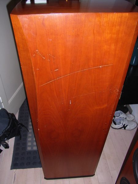

Siderne har dog fået lidt skrammer:

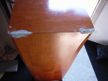

Og i toppen er der røget noget af træet:
Så hullerne blev spartlet med plastic padding:

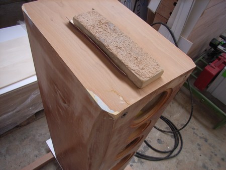

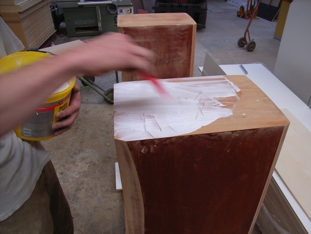

Jeg har en bekendt der er snedker, og som har adgang til et snedkerværksted. Så vi kørte højttalerne om på værkstedet, og begyndte at slibe den oprindelige finer ned:
Dernæst påføres lim med en spartel:

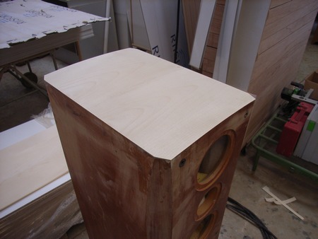

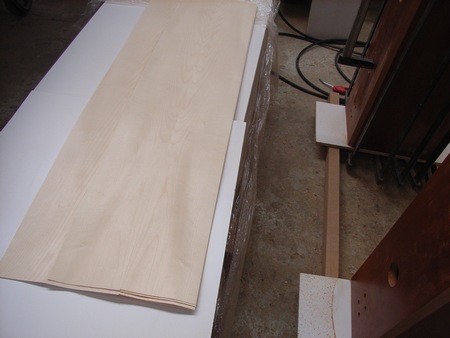

Her er den nye finer der skal lægges på:

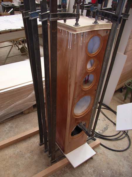

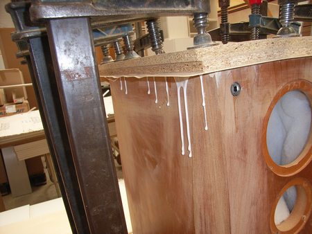

For ikke at få buler og luftlommer i fineren, spændes den hårdt ned mod toppen:
Og her er toppen færdig:
Jeg vender tilbage med billeder af den færdige højttaler når jeg får den tilbage fra snedkeren. Vi fandt ud af, at hvis ikke fineren sad i spænd i lang tid, så limen fik lov at tørre, ville den bule op, også selv om limen angiveligt skulle tørre i løbet af 15 min. Så det blev besluttet at hver side skulle sidde i spænd et døgn, inden vi fortsatte.  Og det betyder at snedkeren fortsætter uden mig, så jeg får bare leveret højttaleren når den er færdig. Lækkert.
