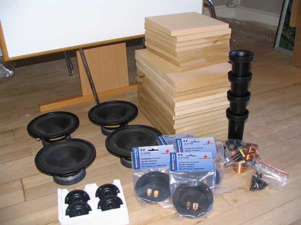

Er kommet så langt at jeg skal i gang med at bygge... Efter at have søgt hjælp her og hos Frequence, er jeg klar til at springe ud i det...  Projektet er startet i denne tråd
Så langt så godt...
I baggrunden mine gamle brugte Peerless 180WR, i forgrunden nyindkøbt Peerless XT25 Neo, terminaler, delefilter, skruer osv...
Skulle gerne ende op med 4 kabinetter på ca. 13 liter (mål: 350*228*260mm)

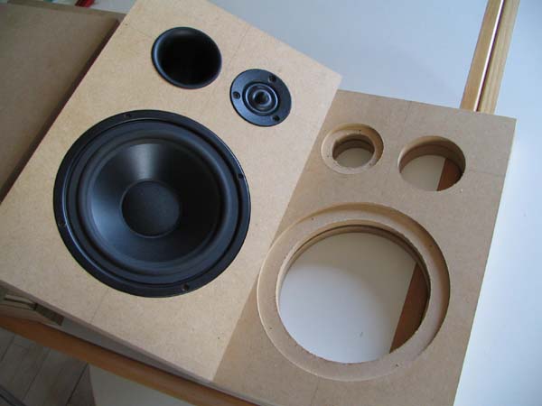

Så kom jeg lidt videre... Er ved at renovere køkken ved siden af, så der skal være tid til det hele...
Det hedder ikke OVER-fræser, men CNC-fræser...

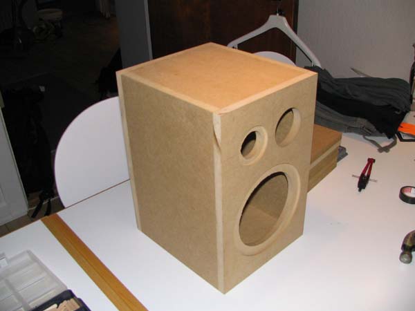

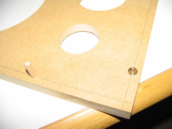

Første kabinet samlet
Det er ikke limet sammen endnu, bare dyvlet sammen.
Messing-dimsen bruges til at markere hullet i den modsatte plade...

Det er godt nok smart med de dyvler. Den messing dims, laver den så bare et lille centermærke, hvor du så kan bore?
Det ser da ud til du har tilgang til nogle lækre maskiner, er du så ikke også i stand til at give dem en tur finer?
/hansson
C K N
Bruger siden: 26 September 2003
Indlæg: 771
Sendt: 20 Maj 2006 kl. 17:08 | IP-adresse registreret
Nemlig. Det er den lille spids du kan se i midten. Dimserne har jeg selv lavet, men de kan købes i de fleste byggemarkeder (ved ikke hvad de lige hedder...)
Ja, nu er jeg uddannet værktøjsmager og ikke snedker, så finére kan jeg ikke. Men en CNC-fræser er grundlæggende det samme, uafhængigt af branche...
De skal som sagt bare have en gang maling da de bare skal hænge i en gildesal... En gang maling som mine forældre kan få lov at gå i krig med... De skal jo også lave lidt, nu når jeg arbejder gratis

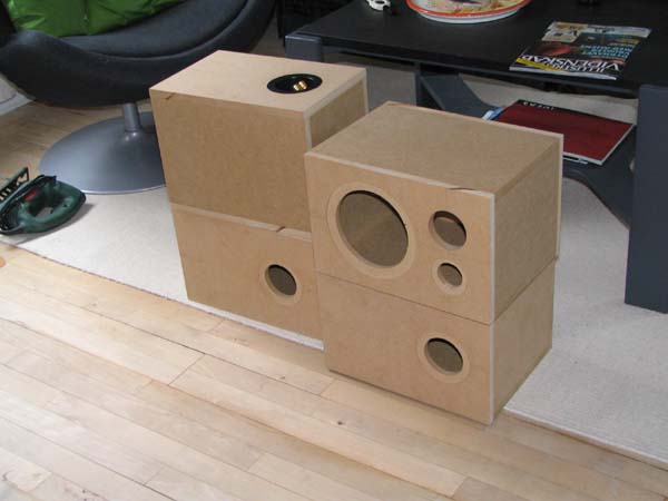

Sendt: 21 Maj 2006 kl. 16:02 | IP-adresse registreret
1-2-3-4 stk...
-og et udlæg til delefilter...

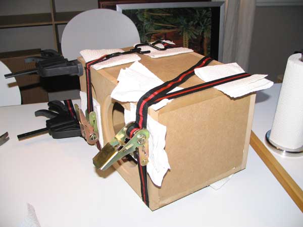

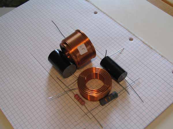

Sendt: 31 Maj 2006 kl. 21:39 | IP-adresse registreret
Lille update, får ikke bygget så meget højttaler da "Projekt Køkken" tager meget af min tid...
Men lidt bliver der da lavet...

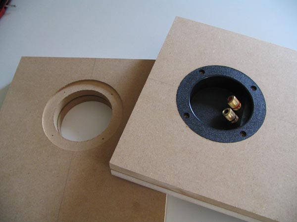

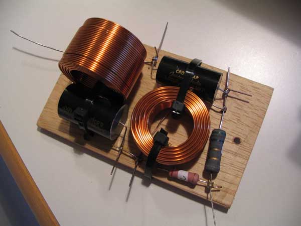

Lime den første højttaler
Lodde det første filter

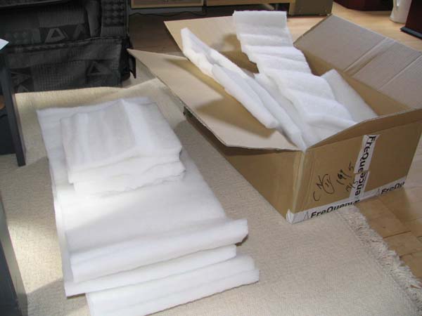

Ser godt ud, men har du tænkt dig at gøre yderligere for at forbedre lydkvaliteten? Fx at putte dæmpe materiale i højtaleren?
C K N
Indlæg: 771
Sendt: 03 Juni 2006 kl. 08:50 | IP-adresse registreret
Lige her
Hjemmebio DIY Dvd-skab DIY 5.1-højttalersæt
Til top Vis C K N's Profil Søg efter andre indlæg skrevet af C K N Besøg C K N's Websted
Mastervol
Bruger siden: 02 August 2005
Indlæg: 3670
Sendt: 03 Juni 2006 kl. 12:25 | IP-adresse registreret
C K N skrev:
Lige her
Okay, hvad er det helt præcist du så bruger?
C K N
Indlæg: 771
Sendt: 03 Juni 2006 kl. 13:26 | IP-adresse registreret
Går ud fra at det er det der er inde på Frequence's hjemmeside under tilbehør. Hedder vist MDM-3?
