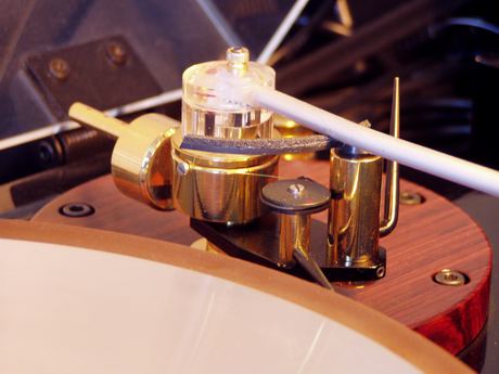

Er der nogen her der kan hjælpe mig?
Vil høre om man kan hæve en Mørch DP6 arm. Efter jeg har fået en Achromat plademåtte på min Micro-Seiki RX2000, er armen blevet lidt for lav.
Armen er monteret på en marhoni arm base som man kan se på billedet.
Så er der nogen der ved hvordan man hæver armen?

Hejsa
Prøv at se i selve manualen !
Højden af armbasen skal nu justeres. Med nålen hvilende på en grammofonplade hæves eller sænkes armbasen, indtil armrøret er parallelt med grarnmofonpladen, og armbasen drejes, således at pick-up liften dækker det område, som armrøret skal bevæge sig over. Derefter strammes skruen i armbøsningen med 6-kant nøglen. Hvis armstøtten er monteret på pick-up liften, skal der ved drejningen af armbasen tages hensyn til, at amrøret skal have hvilestilling i en passende afstand fra grammofonpladen
Testen er taget fra selve manualen........

Hej King.
Jeg har godt læst manualen, og det virker jo også meget simpelt. Men tænker lidt på kablet. Er det langt nok, og følger det selv med op? Jeg er desværre ikke så go´  til sådan noget fin mekanik.

Kablet skulle da meget gerne følge med op eller ned !!
Du kunne også lægge nogle skiver mellem armbase og selve armen !
Dit første råd var bedre . Skiver er absolut ikke nødvendigt. Skiverne skal lægges på pladetallerkenen, og kun der. Det er jo ikke en Regak arm vel... .

PINK skrev:
På den anden side..hehe...er skiverne også for store til at komme under arm-klodsen , og hvis der skal bruges 3-4 stk. bliver det lidt skørt at se på.
