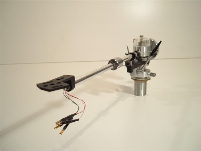

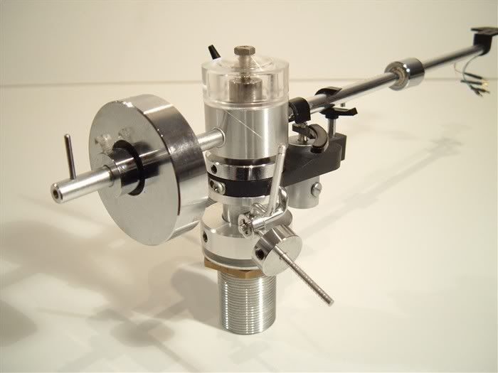

Pickuppen en en 1.000.000 år gammel Coral som sjovt nok lyder fremragende endnu... Jeg købte armen (Mayware Formula 4 mk. III) plus pickup af en fyr, som ikke havde spillet LP´er i 10 år så den er ikke så slidt som man skulle tro... Selvfølgelig skal den skiftes snarest... Jeg overvejer en DL-304 men jeg er åben for forslag... Så hvis der er nogen der kender et alternativ i 3-4000 kr´s klassen, så er i velkomne til at komme med forslag...

Mayware Formula 4 MkIII er en forholdsvis let og spinkel arm så en MC med høj nåleeftergivenhed som den nævnte Denon DL-304 er sikkert ikke helt ved siden af.
En anden blød Denon MC hedder DL-301II. Den har noget højere output (0.4mV) end storebror DL-304 (0.18mV).
