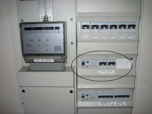

Men men, det der rigtig rykkede hos mig, var da el-installatøren kom forbi, og monterede en ny tavle, således anlægget fik sine helt egne grupper (inde i cirklen)...
Så nu har effektforstærkerne deres helt egen gruppe, og så kører kilderne og TV'et på en anden gruppe, det virkede
Han synes godt nok det var lidt voldsomt med 2 x 13 amp grupper (plus den alm. 13 amp gruppe til lys og stikkontakter), og 2 nye 3x2,5mm2 kabler i en 24 kvm2 stue, men efter at have set strømtrækket til anlægget når der rigtig gives gas, var han helt med på ideén ... heldigvis

Sendt: 14 Juli 2007 kl. 21:16 | IP-adresse registreret
i apperartet har jeg lavet et 20 mm hul og brugt en EMC forskruning, og i schuko enden har jeg forbundet skærmen med jord.
@hifihuset,
jeg har skiftet alle kabler ud med den type som der er vist på et af billederne, og monteret dem med schuko stik
Mit setup Palau Blaugrana og Film
