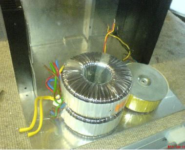

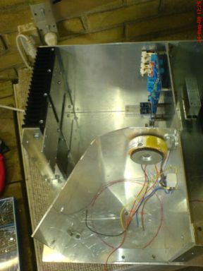

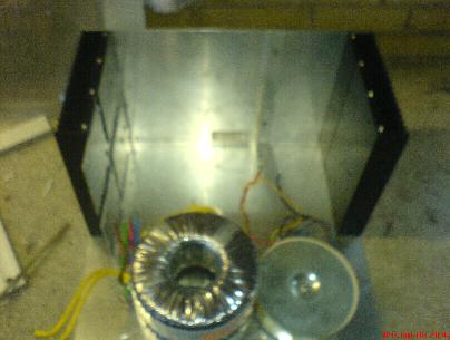

Har alligevel fået lidt probs. med plads, selvom det er et stort kabinet. Er det Ok at have sine trafoer monteret ovenpå hinanden med en stor gennemgående bolt. Se foto især nederste foto!
Diamagnetic
Bruger siden: 24 Januar 2007
Indlæg: 1508
Sendt: 09 Juni 2008 kl. 21:12 | IP-adresse registreret
Det er ok hvis du bruger mellemlæggene.

Ifølge en af byggebøgerne fra L C Audio kan det ligefrem være en fordel at have trafoerne ovenpå hinanden. De skal blot monteres i modfase, så hjælper de faktisk med at minimere hinandens magnetiske udstråling.
PHN2
Bruger siden: 02 April 2003
Indlæg: 1374
Sendt: 06 Juli 2008 kl. 19:33 | IP-adresse registreret
Hej.
Modfase; vil det sige at bytte rundt på den ene primære ved tilslutning til 230v?
mvh. Per.
kongruens
Bruger siden: 17 Maj 2006
Indlæg: 675
Sendt: 06 Juli 2008 kl. 19:41 | IP-adresse registreret
Ja, det vil det.

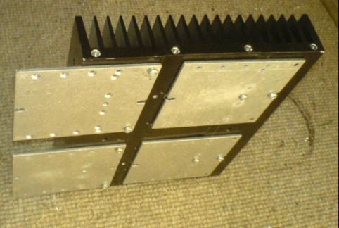

Sendt: 24 August 2008 kl. 17:54 | IP-adresse registreret
Hej.

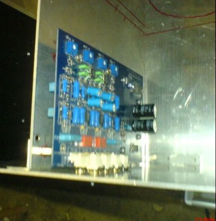

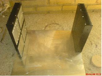

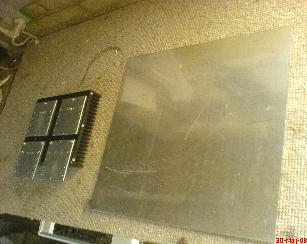

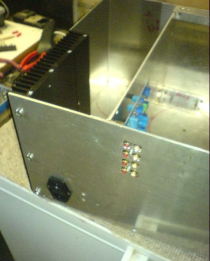

Lige en lille update, skruer lidt på kassen on and off...Her kommer fotos...
Den ene heatsink med monteringspladerne til ncd moduler og psu'er.

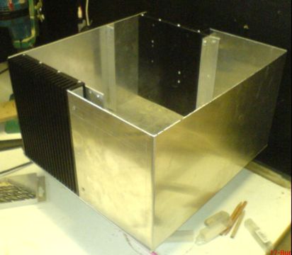

Med det blanke svøb monteret.
Sprøjtede lige svøbet sort, det bliver vist pænest.

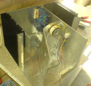

El-delefilter monteret, stik udenpå kabinettet nedenfor.

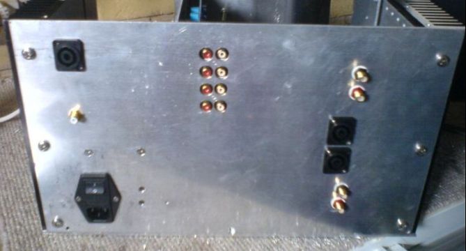

En lille update, har fået boret/drejet gevind på bagsiden, forhåbentlig færdig:
mvh. Per.
