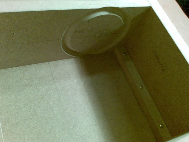

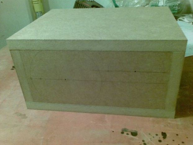

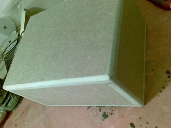

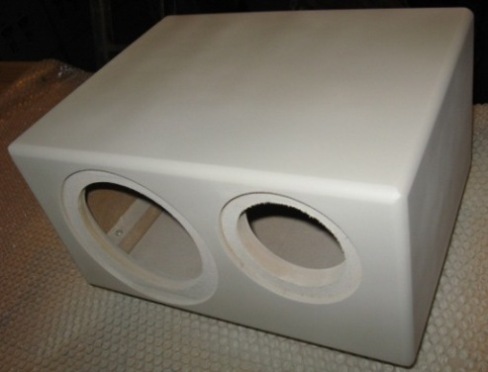

Så er der blevet undersænket, skåret huller og grundet... :-)
Kønt bliver det ikke.... Ville være noget mere symetrisk med bas-diskant-bas...
Jeg må lave noget "frontstof-noget".......... ( det bliver nok også mest populært hos hende den langhårede) :-)

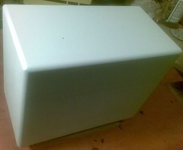

Så blev der slebet-grundet, slebet-grundet, 2 gange hvid lak og så fik den klarlak.... Danm et arbejde. ( godt det kun er en lille kasse)
Synes at overfladen er blevet super flot... faktisk bedre en forventet.. Men havde også en "dårlig" erfaring sidst jeg malede på MDF, fordi jeg ikke havde fået grundet ordenligt... Men det har vi lært af
Og så lige et "prøve delefilter" med afviklede spoler og et par enkelte bipolar kondensatorer. Men det kan jo heldigvis opgraderes, hvis projektet mod forventning skulle bliver en succes
Har desværre ikke kunne prøvelytte, da jeg stadig mangler lidt komponenter fra min "højtaler-stumpe-pusher's" butik. Måtte låne en xt diskant fra mine Ellam, for at lave de sidste tilpasninger i kabinettet. ( der skal fræses 2 "hakker" i udskæringen til xt, der hvor kablerene skal loddes fast).
Men de er godkent af "hende den langhårede" - med det forbehold at jeg laver det der frontstof noget..... så det må jeg jo hellere igang med også..

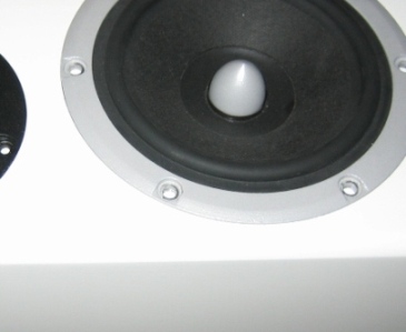

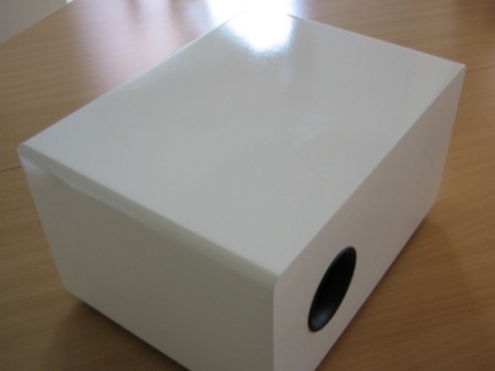

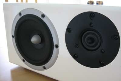

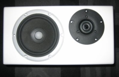

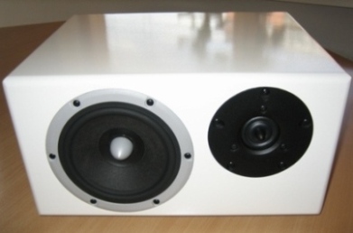

Så fik jeg samlet den færdig...
Fik skiftet lidt kondensatorer ud i "prøvefilteret" og fik sat det sidste dæmpemateriale i.
Så fik den lige den nyindkøbte xt25 monteret, en ø5 basport og den "gamle" basenhed også.
Jeg synes heller ikke at der er den store forskel i lyden når jeg sidder midtfor, om den står eller ligger ned.
Nu kan den af gode grunde ikke stå op, fordi så dækker den op over skærmen, men jeg synes ikke at jeg umiddelbart kan høre den store forskel.
Til gengæld, i forhold til min tidligere center, lyder den rigtig godt. Der er tydelig dialog og den går ikke af vejen for nogle mærkbare transienter, eks pistolskud osv.... faktisk rimeligt imponerende, når man tænker på at det kun er én 5" enhed der leverer varen. (glæder mig til den endelige med 2 stk)
Det er en lille kompakt center, som med "hende den langhårede's krav om en frontafdækning" også er rimelig stuevenlig. Hvis man ikke er super entusiast, er det ihvertfald indtil videre, et rigtigt godt bud på en brugbar løsning.
Lige et par billeder af den færdige kasse. (Dog uden frontstof)
Det var egenligt en pænt hurtig bygget centerhøjttaler.... 3 aftener fra start til slut...
Så er det tid til at se (og høre) noget film

Fint projekt! I betragtning af, at filmlyd opleves/fungerer anderledes end 'ren' musik/hifi lyd, er det måske ikke så underligt, at den vertikalt asymmetriske placering af høj- og bas/mellemtoneenhed fungerer i praksis. Især med små, tætsiddende enheder, som hér. Vinkelforskellen mellem de to enheder bliver meget lille på blot et par meters lytteafstand.
