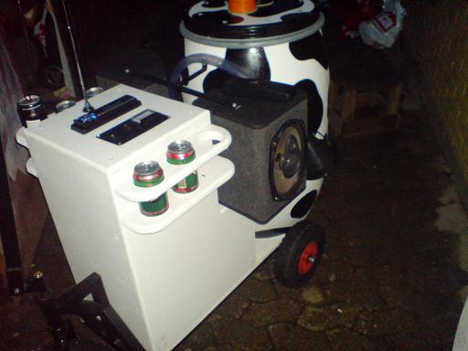

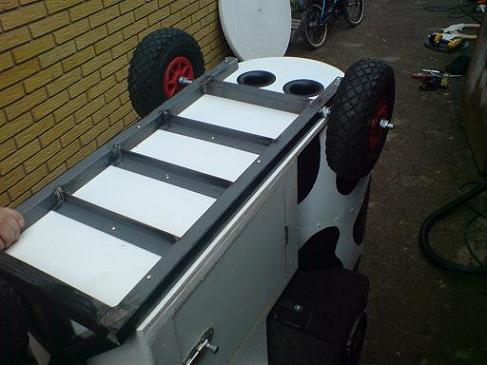

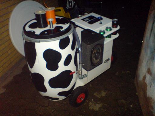

Her lige lidt billeder til folket. Vi er to gutter som begge har tekniske kundskaber, så her er resultatet. Der er dog allerede forslag til næste års anlæg =)
Håber det kan bruges hele festivallen. Var har klunset mange af tingene på en genbrugsplads =)
I tønden ligger en plade hvorpå der er monteret en Peerless XLS 10" bas med to refleksporte nedaf. I tønden ligger en forstærker på 4 x 50W RMS. Det lyder nu udemærket, men lad os se hvad naboerne siger.

Kører den på bilbatteri?
kan vi ikke få lidt mere tekniske specs?

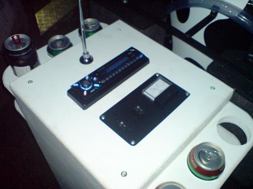

Er I ikke bange for at få spildt øl i autoradioen?

Vi har 6 batterier vi kan skifte imellem, og så en bekendt bag scenen som kan lade op for os. Vi fik fat i lidt forskellige batterier, brugte men ser ud til at være fra noget industri hvor de skiftes ud hvert år. Lige fra 65 - 80Ah, så ingen netstøj =)
Orange scene KOM BARE AN!
Med hensyn til øl i radioen og øl, så bliver der nok udviklet en anordning. På den anden side har andre anlæg overlevet to år, så det går nok. Der er det derimod fordi uerfarne har sat plus og minus forkert fordi det var for nemt at komme til polerne. Nu er der plads til to batterier inde bag den lille låge i siden.

Vi har sørget for den har stået overdækket, og regn har jo ikke været et større problem indtil videre ;)
Anlægget er modtaget med stor respekt!
Første batteri holdt i 7 timer, det var ved temmelig godt lydtryk. Dunke dunke!

Det gik skam fint, vi skiftede batterier 8 gange tror jeg. Go gas!
Næstsidste dag kom der dog lidt appelsinjuice i kontakten til radioen, men det blev fikset med en pinset og noget alufolie og så var der tryk på igen.
Vi så mange andre simple setups med en headunit,  4 styks  6 x 9"  og så kørte det. Det resulterede i flabrende bas og tæskede diskanter .... ARGH!!!!
