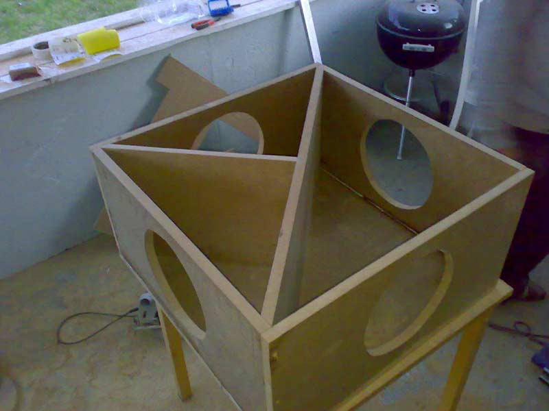

Men igang vi gik, planen var at lave en kasse der kunne fungere som bord i hjørnet mellem 2 sofaer, så han ikke fik problemer med den langhårdet derhjemme.
Kassen er delt op i 4 trykkamre på hver 40L.

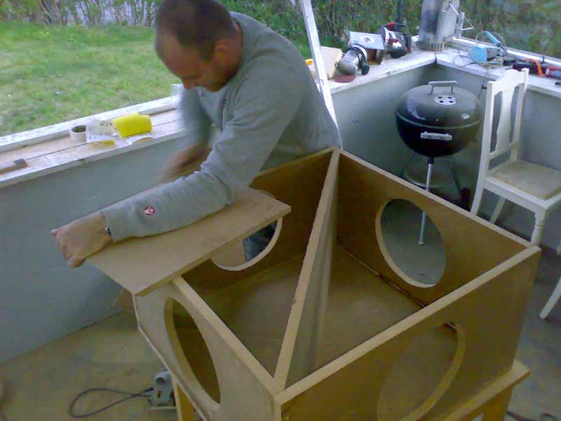

Mamglede bare lige at slibe den sidste skillevæg til.

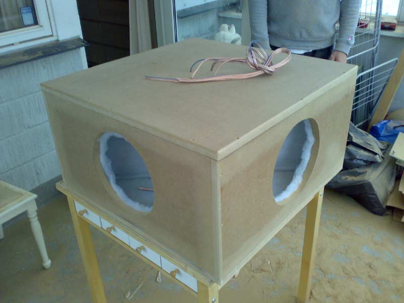

Bare rolig, ledningerne skal ikke ud i toppen af kassen  Den ligger med bunden er vejret.

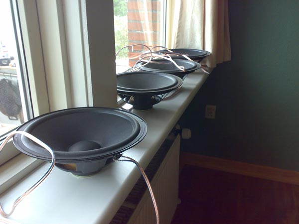

Efter at have givet den gas et par aftener var kassen færdigsamlet og enheder monteret til en hurtig test.
Og hvordan spiller den så..  den spiller som en sub der har kostet 5-6000kr, til trods for at der kun er materialer for små 1500kr. Det er en meget lækker blød og behagelig bas den spiller, helt uden tendens til at buldre.. skal høres, Jeg er imponeret !!
Nu skal enhederne afmonteres så kassen kan blive spartlet og malet, planen er en silkemat sort evt. med en topplade i glas på, det vil tiden vise.

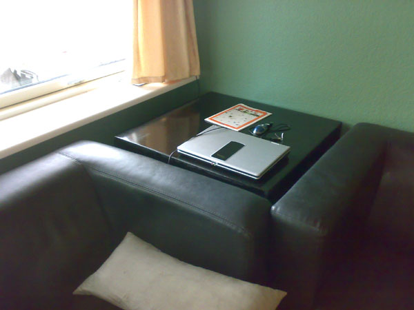

Sendt: 30 August 2008 kl. 22:17 | IP-adresse registreret

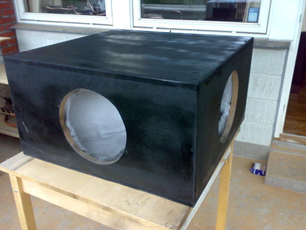

Så er kassen blevet malet og der er kommet ben på.... og vigtigst af alt - den er godkendt af den langhåret.
Jeg kan slet ikke beskrive hvor fedt den spiller, til trods at enhederne ligner noget jeg slet ikke tør at skrive.

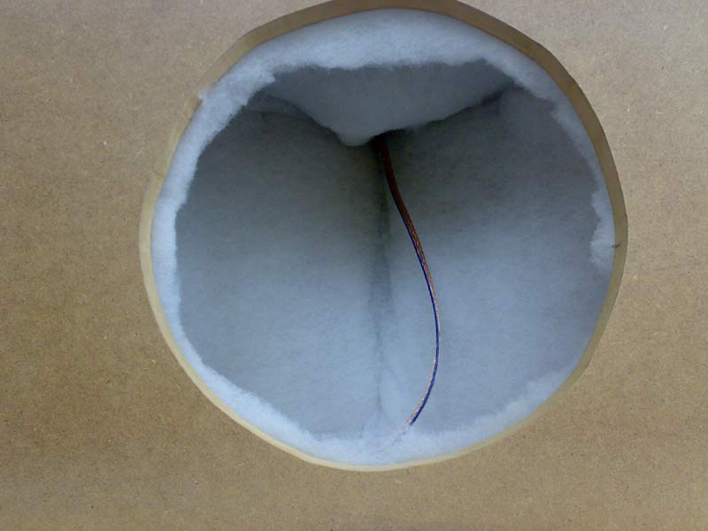

Banz -> Som billederne viser er den rimelig godt stivet af... så solid er den. Har selv 2x15" i en kasse næsten magen til den jeg har bygget her, dog kun med 2 kamre... der er heller ikke nogle problem med vibrationer ved nærmere eftertanke.

Det er jo godt at der ikke er specielt store magneter på de enheder, ellers gik den nok ikke med en bærbar computer ovenpå :-)
/Abel

kassen er stiv nok til at kunne klare langt kraftigere enheder en dem der sidder i, men du har ret i at magneterne er MEGET små.

Fed sub ellers, ikke en dum måde at udnytte hjørnet på, men er der ikke mange resonanser med enheder der spiller så tæt på, og direkte ind i væggen?
