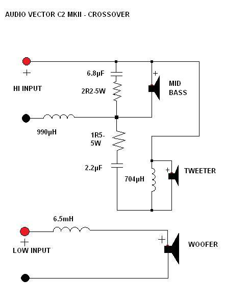

har du en mulighed for at tage et billede af delefiltret ???

som jeg kan se dit delefilter så er den grøne til din diskant og den gule er til din sugekres til diskandten, den store spole er til basserne, i første omgang vil jeg skifte den grøne på 6,8uF for den er ikke noget vær og så senere den gule, husk lidt af gangen så du altid ved hvad der skiftet ud så kan du også bedre følge med i lyd forbedringerne.

Vil jeg vinde noget ved at udskifte den keramiske modstand? ja, den til diskanten på 2,2ohm, der kan du gå op til en 20W http://sidekick-audio.com/gatoshop_dk/power-resistor-2-2ohm- 20w.html du skal lige huske på at disse modstande er længer en dem du har nu, kan anbefale dig og købe et par stykker mere på 2,7ohm vis din diskant skulle kommer til at spille en lille smule højer med de nye kondensatore, men lad kondensatoren spille til før du vudere om der skal den anen modstan i.
vis du skulle finde et diregram så sæt det ind på tråden, så vi kan se de andre verdier på komponenterne.

Delfilter:

Delfilter:
hej igen!
du kan også skife den modstand på 1,5ohm til en 20w samtidig med du skifter den på 2,2.

Sådan som jeg kan forstå digegrammet, er det den gule kondensator på 2,2 uF som er til diskanten, og derfor den som skal skiftes, hvis det er diskanten som der skal arbejdes med...samtidigt kan man skifte den modstand på 1,5 ohm som sidder parreelt med den gule kondensator. Her kan man prøve med to stk. 3 ohm modstande, som begge ligges parreelt med kondensatoren på 2,2 uF.
Måske vil det også give noget, at skifte luftspolen på 704 mH til en med større tråddiameter fx en mm. Men det tror jeg nhj4 ved mere om, ind jeg gør
