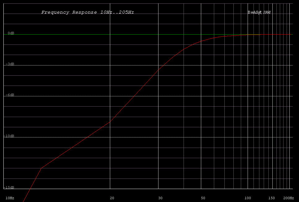

Sådan ser en 23W ud i et 37liter lukket kabinet. F3 på 31.5Hz og et Q på 7 er da ikke så dårligt.
Og med et EBP på kun 40.4 spiller den helt sikkert bedst i et lukket kabinet.
