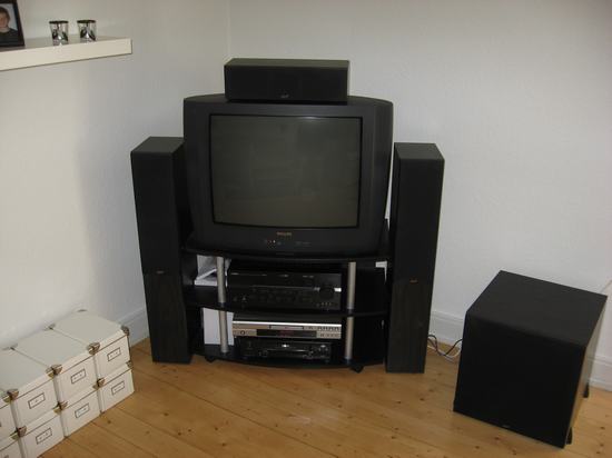

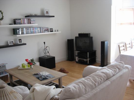

Sådan kom det til at se ud efter omrokaden. (ældre billede kommer længere nede):
Sweet spot fra sofaen:

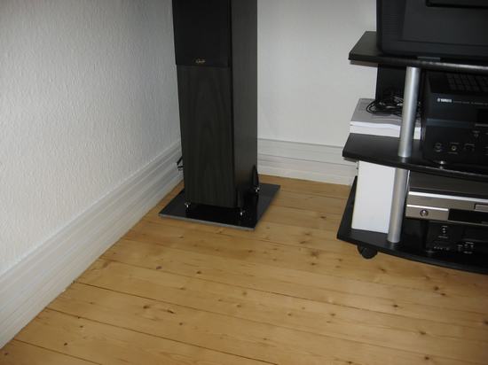

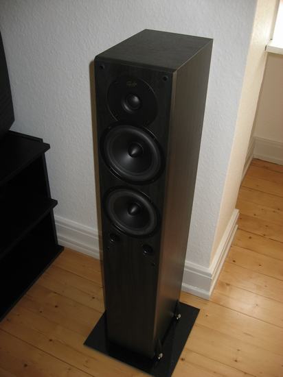

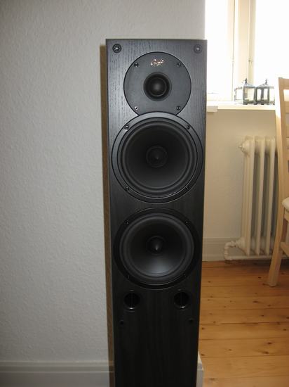

Gale 3040 Gulvhøjtaler uden stof forfra og i profil:

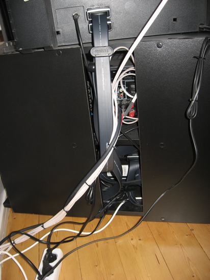

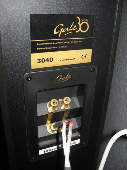

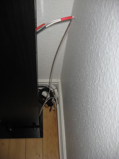

Gale 3040 Gulvhøjtaler set bagfra med wireing:

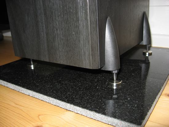

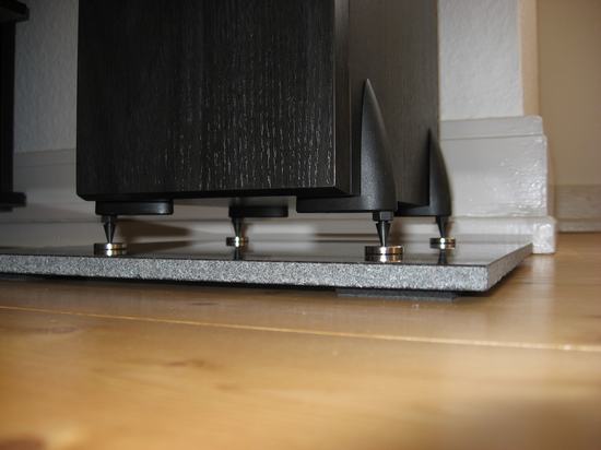

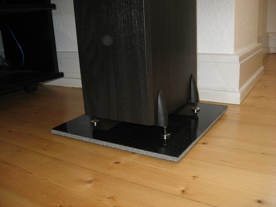

3040'erne står hver på en sort granit flise så jeg kan gøre brug at de medfølgene spikes. Fliserne står på nogle skum plader for at beskytte gulvet:

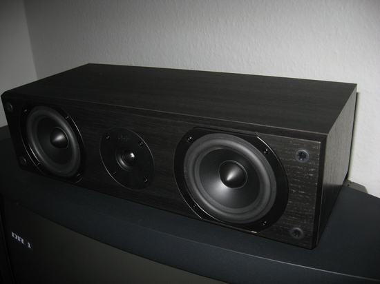

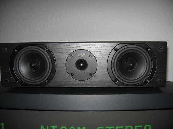

Gale 3060C Centerhøjtaler set forfra og i profil:

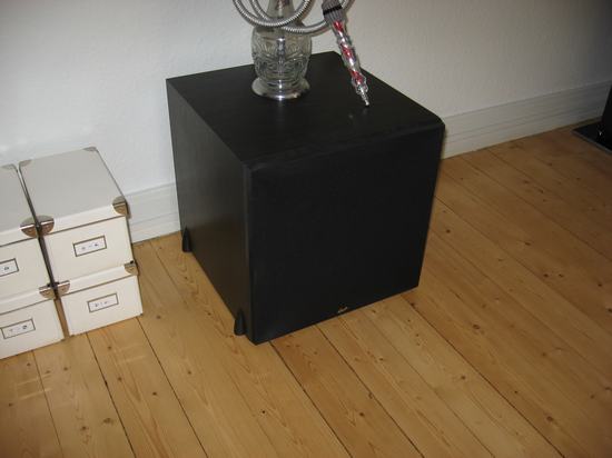

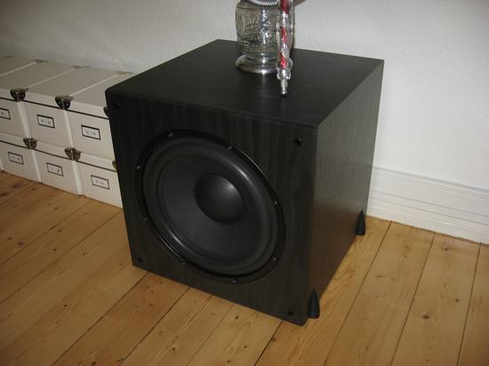

Gale 3090 Subwoofer med og uden stof:

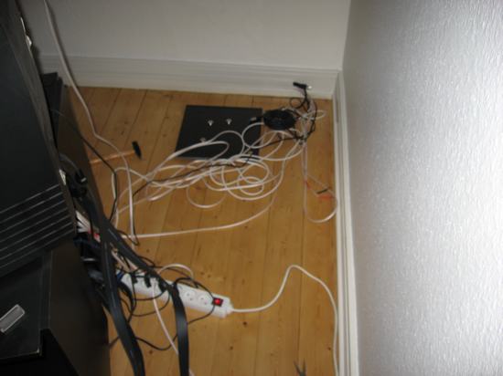

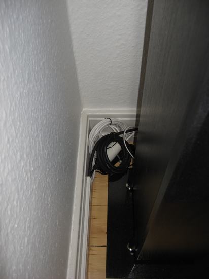

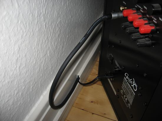

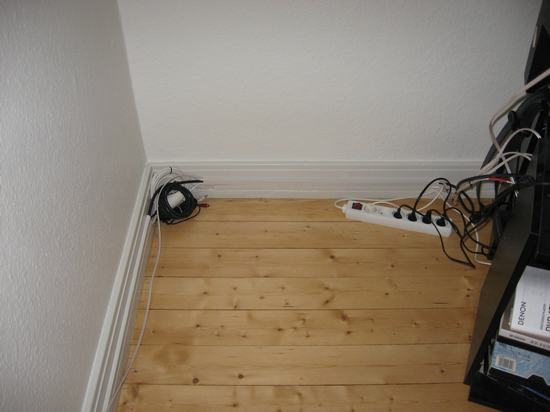

Jeg har prøvet at få skjult kablerne så godt som muligt og her ses kablerne til subben:

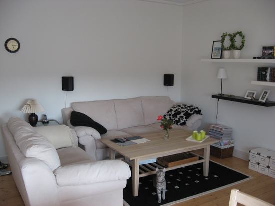

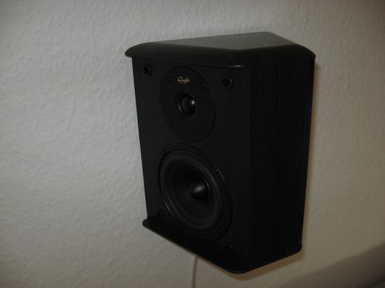

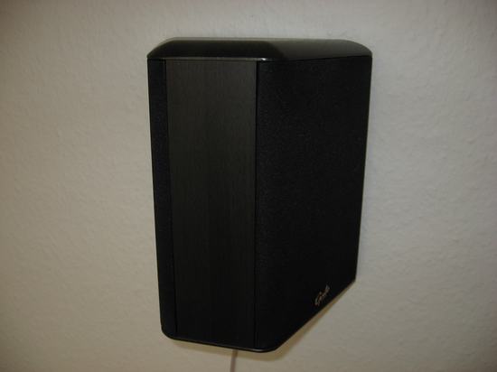

Gale 3060B Dipol Baghøjtalere med og uden stof:
Kablerne var et af de større projekter i denne omgang og er godt tilfreds med resultatet. Her kommet nogle billeder af hvordan jeg fik taklet kabel rodet:

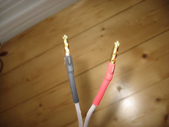

De Bananstik jeg bruger til højtalerne:

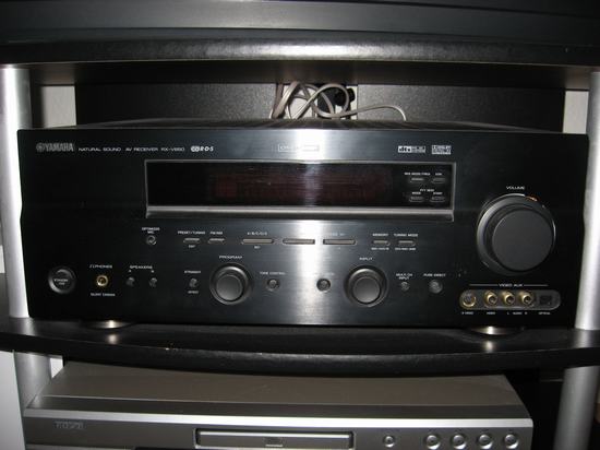

Min Yamaha Surround Receiver:

Her kommer 2 billeder af sofa arrangementet så du kan få et helheds indtryk:

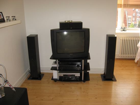

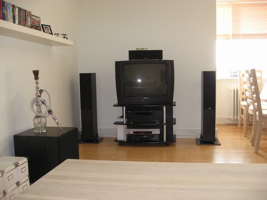

Som lovet så er her et billede af hvordan det stod før:

ser meget bedre ud angåenden opstilling, har du nået mellem spikes og den marmorsten plade?

Hehe, det er ikke marmor, men granit . Ja der er nogle andre spikes fødder jeg havde. De er ik særlig store så de laver mærker i gulvet. Det er ik meget, men vores gulv tager så vildt meget imod det mindst

Dejligt set-up LPH..
Det ser godt ud med kablerne efter du har fået ryddet op i dem..
Og det er egentlig en ret fed stue du her der, hvor højtalere ikke dominerer.. Flot arbejde..

Det er et smukt og stiiilet Set-up... Jeg har haft 3045, og det er en rimelig god højtaler!:.Jeg synes bare ikke det var helt nok..
Hvad synes du om subben?? - jeg havde nemlig selv kigget på den, men faldt over noget andet!:..

Tak for de pæne ord. Jeg er rigtig rigtig meget glad for subben. Det er skræmmende hvad den kan når det går vildt for sig. Og jeg er måske også enig med dig om de ik er de bedste, men på en SU så syntes jeg de lyder meget godt. Vil gerne opgradere dem når en gang jeg får råd.

efter det siste billedet af dit front HT og tv så står de da for tæt på hianden giver da for tæt overkrys af lyden ,plus du har din bas ligge på gulvet godt nok med føder men her kunne du godt dæmpe lyder så den bliver mere i luften end i gulvet ,og du har flytte rundt med basen jeg har prøvet at sætten den i center her lyder den best måske skulle du prøvet det ? , kun som forslag ,

SÅ mangler du kun lige en projektor.
hehe
Det ser ok fornuftigt ud , og mht. lyden ser det meget godt ud !
Men lidt mere mellemrum mellem fronthøjtttalerne.
Man plejer gerne at sige at ligeså mange meter der er imellem højttalerne skal der også være ud til lyttepositionen, så dvs. at du har kun 2 meter ca., selvom du sidder 4 meter fra dem..., så ryk den ene lidt længere ud til siden.
Eller fint !

Undskyld men jeg har lidt svært ved at tyde hvad du skriver. Forstår godt det med højtalerne står for tæt, det er det med subwooferen. Ja den står på gulvet, hvor skulle den ellers stå? Har planer om at få noget lydisolerene materiale som den kan stå på så lyden ik går så meget i gulvet. Og så det sidste, hvad mener du med at sætte subben i center?? Under fjernsynet?

Okay, det vidste jeg faktisk ikke. Højtalerne kan ik rigtigt komme længere fra hinanden for så kommer den til at stå i vejen for spisebordet. Næste projekt er faktisk et 32" LCD tv. Jeg arbejder ved et engros firma som lager mand og min øverste chef er ved at se om han kan skaffe mig et Samsungs TV. Skulle få besked i denne uge så går og venter spændt, næsten som juleaften, hehe. Men jo jeg vil da gerne have en projektor og det skal jeg også nok få en dag. Problemet er igen her at væggen ik er så stor og hvis jeg smider det lige på væggen så syntes jeg man kommer til at sidde for skævt iforhold til billedet. Men håber en dag at få en stue som jeg kan udnytte optimalt.
PS. Syntes mange af dem jeg kigger på herinde har deres fromt højtalere ca samme længde fra deres tv som jeg har, men måske sidder de ik så langt fra TV'et som jeg gør.

Flot setup. Jeg kan godt lide måden du har fået integreret hjemmebio i stuen uden det dominerer rummet.
En fladskærm ville være prikken over i'et
Det er dog lidt synd du ikke kan få mere afstand mellem fronterne. Det ville gøre meget for stereoperspektivet.

Kan kun gi dig ret, men der er ik plads til mere så jeg må nøjes .  Som nævnt tidligere går jeg og venter på hvad min chef finder til mig. Der skulle gerne komme et bud her i ugen og så smider jeg det nok op her inde, da TV heller ik er min stærke side.

granit/marmor kunne ikke lige huske navnet den aften havde det nu på tungen heh,
du har ikke overvejet nogle VT feet mellem granit og spikes?

Er ik helt sikker på hvad du mener. Mellem spikene og granitpladen har jeg nogle VM ACOUSTICS VM tablets  fra Hifiklubben og under granit pladen er der nogle VALHALLA TECHNOLOGY VTfeet  igen fra Hifiklubben. Syntes du der skal mere til??

det jeg mente var om du ikke skulle have nogle tynde filt puder af en art EKS: disse http://www.hifiklubben.com/DK/Produkter/Tilbehoer/Hoejttaler tilbehoer/VALHALLA_TECHNOLOGY_VT_Spike_Feet___Sort.htm
Nu har jeg ikke behøvet at have granit plade endnu, så ved ikke om det er nød vendigt med dem.

Jeg har disse: http://www.hifiklubben.com/DK/Produkter/Tilbehoer/Hoejttaler tilbehoer/VALHALLA_TECHNOLOGY_VTfeet__0-10_kg.htm  under granitpladen. Havde dem under højtalerne før, men da højtaleren vejer mere på forsiden så stod de ikke jævnt. Det kan jeg så kompencere for nu da jeg bruger spikes som kan indstilles.
Men jeg har ingen til min sub, har ik lyst til at købe sådan en pakke med 8 i når jeg kun skal bruge 4. Kunne jo evt se om jeg kunne finde en der har lyst til at dele med mig , men så kommer der jo sikkert noget porto ind i billedet også.

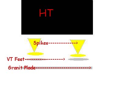

okey,
har lige Prøvet at lave en tegning over det jeg mente

Ved godt hvad du mener, men har valgt at smide dem under granitpladen for at skåne gulvet og kan ik rigtig se hvad forskellen skulle være om det er under spikenes eller under granit pladen. Men her må de kloge hoveder gerne sige jeg er forkert på den. Og på denne måde ser det meget kone-venligt ud.
