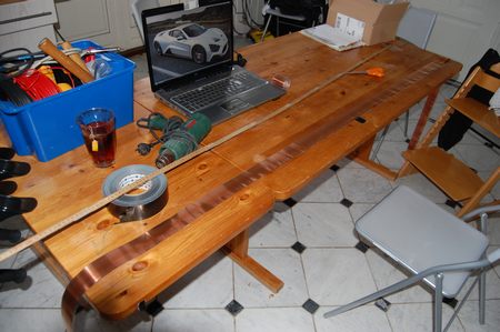

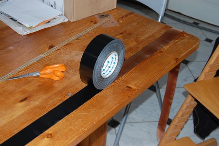

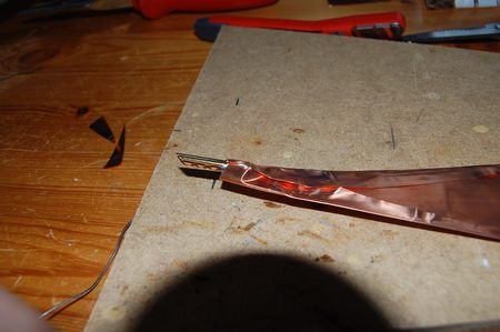

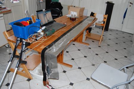

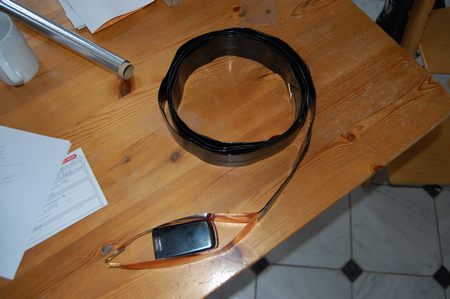

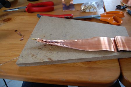

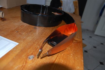

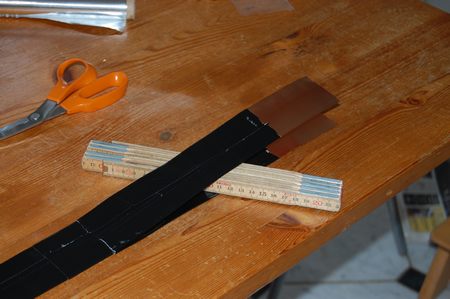

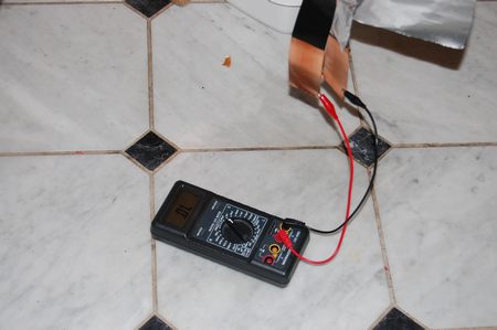

Så laver jeg kabel igen, denne gang vil jeg dog løse problemet med kondensator effekten når man lægger + og - ovenpå hinanden. og finishen skal være i orden.
Kondensator effekten er løst ved at isolere enten plus eller minus uden på gaffatape isoleringen med sølvpapir. Test viste uden sølvpapirisolering 1,2nF, og med isolering 0 (OL).
Kablet: Busk Audio Flat 8 Bi-Wire. som består af 2stk 50mm brede fladvalset spolekobber til både plus og minus, dette giver 8mm2.
Stikkene: RS-Components 531-453 (guldbelagt beryllium-kobber kontakter ).
Kablet udgør i alt 8stk 3meter lange kobber baner, så er indelt i 4stk bi-wire som er individuelt isoleret med sort gaffa. De bliver så lagt sammen i par, hvor den ene så isoleres med sølvpapir. Og til slut afslut´tes det hele med fletstrømpe og krympeflex.
Det har nu taget 4,5time inklusiv kondensator testen.

Når du placerer lederne med den flade side overfor hinanden, og så tæt, så får du en mega kapacitet!!! Og evnen til at modvirke induktion er nok heller ikke for god.
Jeg ville placere dem, med den tyndeste side mod hinanden, ligesom eks. Nordost gør.
Så minimere du nemlig kapaciteten, men får stadig fordelen af de modrettede magnetfelter, som reducere induktionen.

Har du prøvet at måle L, C og R og evt en impedanskurve med dit CLIO vs. f.eks. et alm elektrikerkabel?
Husk at kortslut målekablerne og gem dem som en måling, så kan du efterfølgende trække dem fra i CLIO, så du kan "isolere"
kablet.

Har som beskrevet målt C efter mellemisoleringen med sølvpapir, og den viser nu på alm. LCR meter, så hvis der er noget ligger den længere ned end pF. Det viste før mellem isolering 1,2nF.
L og R har jeg ikke målt, hvordan trækker man fra i Clio?

DU kan jo prøve at måle L(induktans) med dit LRC meter og se om der er nogen forskel, er måske heller ikke overbevist over at du har fundet den hellig gral der;) Men Kondensator effekten er bestemt ønskelig at slippe af med, kan godt tage livet af en forstærker, i slemme tilfælde(kan selv huske noget med en BOW Wazoo jeg havde der ikke kunne holde til det)
