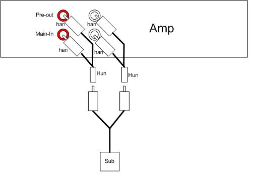

har lavet den her tegning tidligere, sådan forbandt jeg min tidligere sub med min tidligere amp
Flot tegning, tak for det. Var det også en 1.0?

Henrik300 skrev:
Næppe, det ser ihvertifald helt forkert ud med main-in hvis det nu engang er =P

nej det var en NAD 312 med en Paradigm PS1200 sub, og som LORX siger kan det vist ikke laves med en 1.0er da denne ikke har main-in, og istedet for du forbinder den til main-in så forbinder du den istedet for i en af dine effektforstærkere
