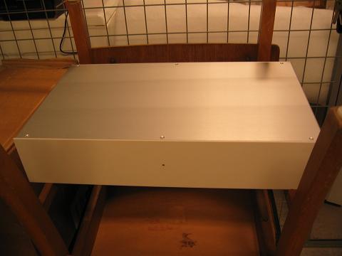

Her er så en af de 2 kabinetter jeg har, som skal sælges.

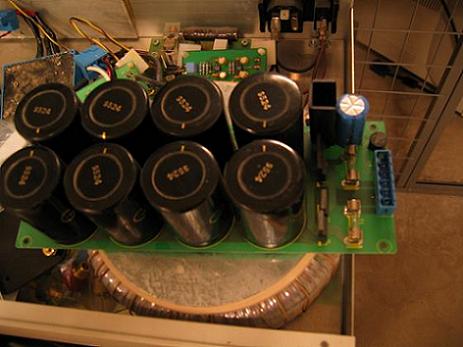

Ja her er så en masse kondensatorer. Håber på nogen kan forklare mig helt præcis hvad der sidder på printet.
På kondensatorne står der The Gryphon, men ikke nogen størrelse, nogen der kan hjælpe??

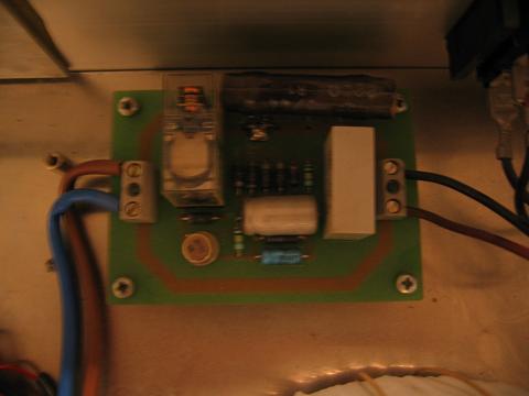

Ja.. Nu glemte jeg selvfølgelig og aflæse hvad der står, men min ikke nogen herinde lige kan gennemstue det.. Hvad er det? (der er 2 sæt) Jeg går ud fra det er ens rettere, men ret mig hvis jeg tager fejl.
Støj filter?? Softstart?

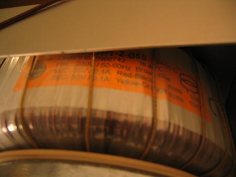

Og så lige et billed af forsyningen. Nogen der ved hvilket mærke det er.
55v / 9.1A, så det må vel være noget med 500W.
Lige et spørgsmål. Der er vel så ialt 1000w, da der er 2 sæt ledninger med 55v.

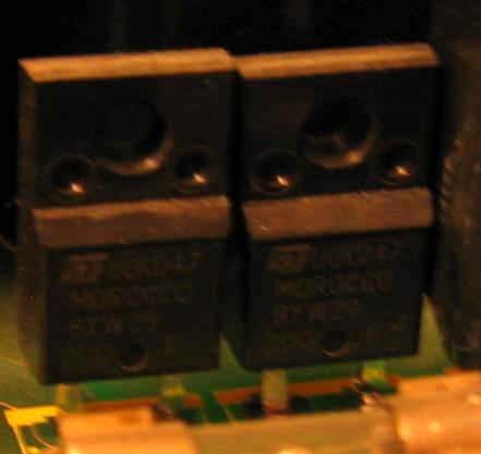

De 2 du spurgte om:
Såvidt jeg kan se står der:
ST  UOKO47
MOROCCO
BYW29
200 F
... og så lader jeg andre om at kommentere.
... og trafoen kunne måske godt ligne en talema ...

Lytterne er på 5000 uF hver, og printet ensretter de 55 V AC til +-80 V DC. Det lille print er en softstart til transformeren.
Trafoen er ganske rigtigt 1000VA.

Billede 2) Så vidt jeg kan se en enkelt forsyning og en lille
hjælpeforsyning. Lytterne er så vidt jeg husker nogen som Gryphon
solgte ud af. Jeg mener at der er noget med 6800 uF/90V men det er
jeg altså ikke sikker på
Billede 3) BYW29 får jeg det også til. En hurtig søgning på google
giver et datablad (http://www.st.com/stonline/books/pdf/docs/
5011.pdf)
Billede 4) Softstart
Billede 5) Mærket tør jeg ikke gætte på, men 2x55V/1kVA skulle
være god nok
