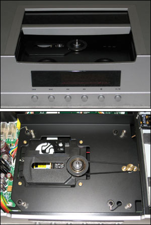

Efter at have været væk fra det danske marked i en årrække er C.E.C. nu tilbage igen. C.E.C. har siden Compact Disc’ens fødsel budt på en utraditionel løsning til aflæsningen af de blanke skiver: Remtrukne drev, som er flydende ophængt.
Om et remtrukkent drev i sig selv er en kvalitet, vil jeg lade være op til den enkelte at afgøre, men C.E.C. har holdt fast i det på deres topmodeller siden begyndelsen. I al sin enkelhed går det ud på, at motoren er fastgjort til kabinettets chassis, mens laser og centerspindel sidder i deres eget separate og flydende ophængte chassis. På den måde absorberes vibrationer fra motoren af remmen. Det flydende ophæng betyder desværre også, at afspilleren er rimelig følsom over for stød og vibrationer fra omgivelserne og bør derfor placeres på et solidt underlag eller ligefrem en hylde. Lydmæssigt udgør placeringen ikke nogen forskel. I øvrigt har C.E.C. i mange år før CD’en kom på markedet, produceret komponenter til pladespillere i alle afskygninger, så de har noget erfaring med remtræk og motorer.

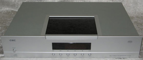

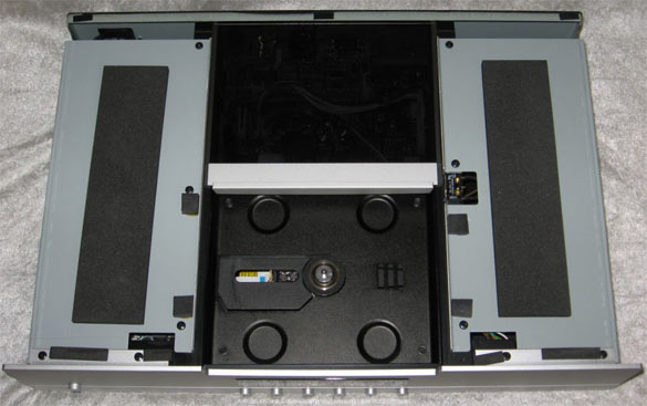

Selve drevet, TL51X, er tungt og solidt opbygget med interne afstivninger og dobbelt svøb. Der medfølger også en ”puck” i et keramisk materiale til at fastholde pladerne med. Den er rimelig tung for sin størrelse og er med til at sikre et kraftigt inerti i pladen under afspilning.
Selve drevet er en ”toploader”, dvs. ingen skuffe. I stedet er der på toppen et mørkt akryllåg som skubbes fra fronten og ind under svøbet bagtil, og dermed giver adgang til pladebrønden. Nede i pladebrønden kan remtrækket skues gennem tre små aflange åbninger.
Finishen på kabinettet er god, men gør ikke stort væsen af sig. Meget neutralt design med en 5 mm tyk aluminiumsfront og et kabinet af kraftig bukket stålplade. Der er 6 knapper på fronten til de mest basale funktioner, samt en power-knap. Der medfølger en fjernbetjening, som har lidt flere funktioner, om end det ikke er mange.

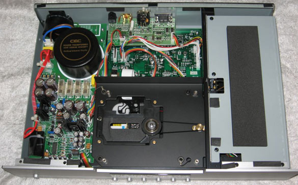

Inden i derimod, er der brugt krudt på at gøre drevet solidt og resonansdødt. Løfter man det øverste svøb af, ser man to interne svøb med dæmpemateriale i hver side af drevet. De hviler på to stålprofiler, der også fungerer som skinner til akryllåget. Under svøbet i venstre side finder man strømforsyningen med en gedigen ringkerne-trafo. Hvis bunden af pladebrønden også fjernes, har man frit udsyn til motorspindel, rem, laser og centerspindel. Bag selve drevet sidder kredsløbene til styring af laser og motor, samt digitalkredsløb til udgangen. I højre side er kabinettet tomt. TL51X findes nemlig også som en integreret afspiller: TL51XR, der er identisk med drevet, men har kredsløb til D/A-konverter og analog-udgang siddende under svøbet i højre side. Disse kredsløb er i øvrigt næsten identiske med de, som findes i DA-konverteren DA53.

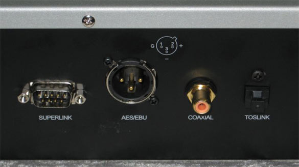

TL51X har fire digitale udgange med stik af rigtig god kvalitet: Toslink, coaxial, AES/EBU (balanceret), samt ”Superlink” som umiddelbart ligner en RS232 forbindelse. ”Superlink" kan benyttes sammen med C.E.C.’s dyrere D/A-konvertere. I denne test er der udelukkende benyttet AES/EBU via et Silver Sonic D-110 kabel.

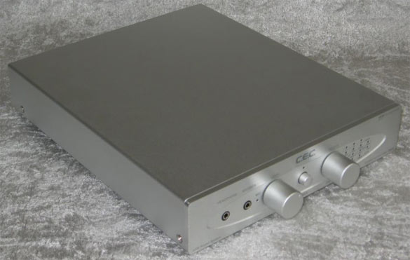

DA53 D/A-konverteren adskiller sig fra drevet, både design- og størrelsesmæssigt. Det har fordele og ulemper. På den ene side kan drev og D/A-konverter ikke placeres oven på hinanden, men skal stå separat hver for sig. Det giver rent elektronisk en fordel i form af noget afstand mellem kasserne. Ulempen er, at du skal have en ekstra hylde til den lille D/A-konverter. Størrelsesmæssigt er D/A-konverter'en ca. halv bredde og højde, mens dybden stort set er den samme.
Kabinettet er lavet i aluminium med en 5 mm tyk front, der er skuret og sandblæst. Bund og topsvøb er lavet af bukket sandblæst aluminium. På fronten finder du to stik, til hhv. hovedtelefon og mikrofon, samt to drejeknapper, hvoraf den ene bruges til ind- og udgangsstyrke til stikkene på fronten. Den anden knap bruges til at betjene ”menuen”, som består af en række valgmuligheder af diverse filtre. Der kan vælges forskellige Samplingmodes, Dither on/off, samt Digital Filter Soft/Flat. Jeg prøvede at lege lidt med de forskellige modes, men lydmæssigt var der ikke nogen forskel at høre, hverken via C.E.C. drevet eller referencen, Lyngdorf CD-1, benyttet som digital drev. Sidst, men ikke mindst, er der en power-knap.

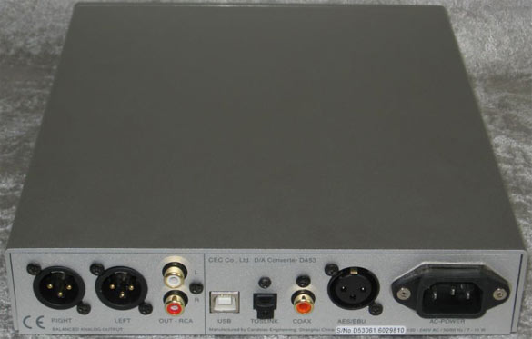

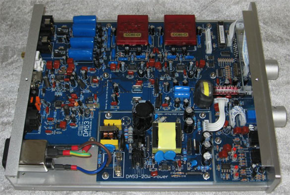

Bagpå findes de samme stikforbindelser som på drevet TL51X, undtagen ”Superlink”, her er der i stedet er der et USB-stik. Der er både balanceret og almindelig udgang. Desuden findes en netbrønd til 230 V, da strømforsyningen er indbygget i D/A-konverter'en - ikke umiddelbart smart i et så elektronisk følsomt område, som det digitale er. En separat strømforsyning havde været at foretrække, når der er så lidt plads. Eller i det mindste en afskærmning.
Det er i øvrigt en meget begrænset strømreserve/forsyning, der er til rådighed. Kredsløbene til D/A konvertering og analoglyd er af meget høj kvalitet med rigtig gode komponenter. C.E.C. laver deres egne ”opamps” i form af kredsløb med diskrete komponenter på et par små print. Der er tale om rigtig balancering af den analoge udgang, dvs. dobbelt antal komponenter og kredsløb. Det ses især tydeligt lige før XLR-stikkene, hvor der sidder 4 store kondensatorer. En til fase/modfase i hver kanal. DA53 benytter to Burr Brown PCM1796 D/A-chips, og alle inputsignaler bliver opsamplet og konverteret til 24bit/195kHz, for at ensrette de indkommende signaler. Til hovedtelefon og mikrofon benyttes en Burr Brown PCM2906 D/A & A/D-chip.
