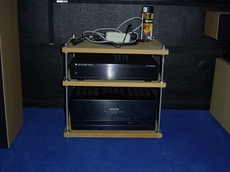

Nå, men hvis vi (igen ) skal tilbage på sporet, så kan jeg da oplyse at jeg har været ude og 'shoppe' lidt...
Jeg har fået købt materialer til mit DIY fleksi-rack, som jeg regner med at få lavet i løbet af weekenden (og der kommer billeder). og så har jeg fået købt materialer til hylderne til centerhøjtalerne, det varer dog nok lidt inden de kommer op, da jeg lige skal have lånt en bore-hammer.

Så er jeg kommet lidt videre (endelig)...
Jeg har fået samlet mit rack, og jeg er godt tilfreds med resultatet .
Det har vel taget en lille time, og kostet 300 kroner. Jeg mangler kun at male det (det bliver helt sort) hørte du det D.J. .

Du skriver at det er et fleksi-rack, er det lange "gevind-stænger" således at der kan justeres i højden af pladerne, alt efter hvad det skal indeholde? Eller hur?
Hvor stabilt er det?

Ja, det er lange gevind stænger (12mm) og tre MDF (22mm) plader. Og i sagens natur er det nemt at indstille højden efter udstyret.
Stabiliteten er helt i top, det er ikke til at rokke!

Top$ - men ingen tvivl om at maling lige giver det sidste!

- Simpelt men smart  - og nemt at tilpasse til evt. nye stumper!
Er der gevind hele vejen op på stængerne?

Jeps, der er gevind hele vejen. Hvis det skal tilpasses nye stumper, skal den totale højde bare være uændret eller mindre. Men bevars, jeg gav 40 kroner for de fire stænger, så man kunne nok godt klare at skifte dem, hvis det var .
Jeg har fået givet det hele en gang sort spray, det har virkeligt givet det sidste. Det kommer et billede, når det er blevet tørt, og kommet på plads

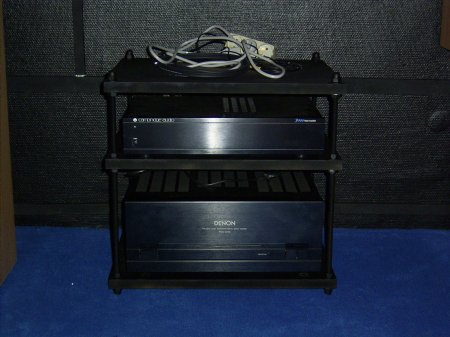

Var lige ude at tjekke, og det var blevet tørt
Som lovet:

Jeg har også fået startet på at male hylderne til centerhøjtalerne, men løb tør for maling midt i det hele .

Ser godt ud

Det ser mega fedt ud nu! Rigtig cool! Det er da noget **** det med din denon

Takker, jeg er nu også lidt overasket over hvor godt resultatet blev .

Det ser da rigtig godt ud!

Pis med den receiver....grrrrrr, men racket ser nydeligt ud

Når du nu skal til at stille på højden mellem hylderne, så vil møtrikkerne da skralle malingen af gevindstængerne, eller tager jeg fejl? Dvs. der skal "klatmales" mellem hver højdeindstilling
Det er korrekt, hvis man vil bevare fleksibiliteten skal man ikke male stængerne. Jeg regner dog ikke med at skifte udstyret.
Skulle jeg alligevel udskifte det en dag, så investerer jeg nok de 40 kr. i nogle nye gevindstænger .
