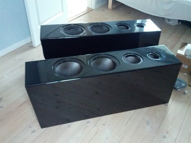

Så skete der endelig noget nyt. Efter længe venten er de kommet tilbage fra maler - og det tyder godt :) Håber på at få dem
samlet over de næste par dage.

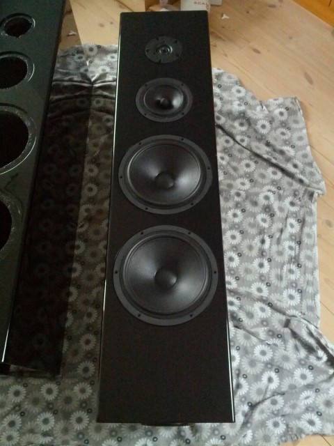

Hvordan er det med "til-spilning" af højttalere? Er det en gammel skrøne, eller gør man det stadig?
Her er de bare lige test-fittet med enhederne.
Til top Vis Fero's Profil Søg efter andre indlæg skrevet af Fero
Sendt: 02 September 2013 kl. 18:11 | IP-adresse registreret
Jo, der lidt om det. Er det helt nye enheder, så skal de blot spille tit i en uges tid, så kommer der nogle flere detaljer i lyden og der kommer lidt mere over tid efterhånden. Men ellers nogle flotte højttalere du har fået banket ned.

WOW! Fed finish! Hvor meget gjorde du selv og hvor meget gjorde maleren?
Kan du komme med en pris ?
Mvh. Mx jelle

Jeg har intet gjort mht. malen af dem. Han har gjort det hele. Nu er det en bekendt, så har kun betalt for materialer og det løb
op i ca. 1000-1200kr.
Tak for de positive kommentare - glæder mig at høre jeg ikke er den eneste der syntes de er fede - på den fede måde :)

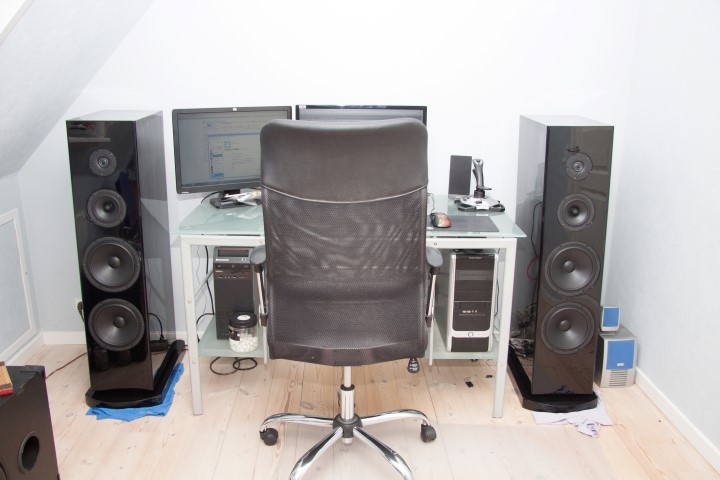

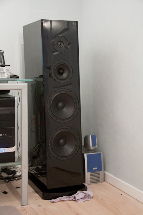

Fero
Bruger siden: 21 Marts 2004
Indlæg: 113
Sendt: 03 September 2013 kl. 00:03 | IP-adresse registreret

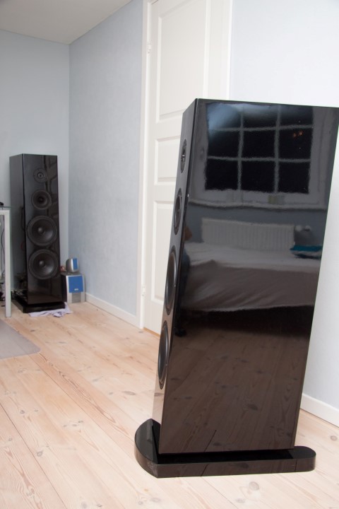

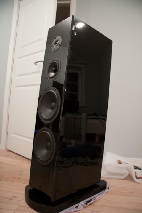

Så fik jeg den ene samlet og jeg er pt. ovenud tilfreds! Den er kun sat til mit PC surround-sæt lige nu, den til højre for
højttaleren (da det er på kontoret/gæsteværelset jeg samler dem) og for pokker den spiller fedt! Kan slet ikke vente og få den
anden samlet og få sat til et "ordentligt" anlæg. Det tendensere jo nærmest til en lyd-gasme! :p Så klar en lyd og diskant har
jeg godt nok ikke hørt i længe, selvom det "kun" er Dire Straits 192kb/mp3 :)
(De hvide pletter er fedtede fingre og lyset der rammer)

Max Brauer
Bruger siden: 26 November 2010
Indlæg: 108
Sendt: 03 September 2013 kl. 02:03 | IP-adresse registreret
Jeg har aldrig været fan af helt sorte højttalere, da der går for meget cerwin/teenage over det, men jeg bukker mig i støvet, for
det er s*tme et par flotte kasser du har fået bikset sammen der, og stor ros til maleren for det ser helt vildt ud :D stort tillykke

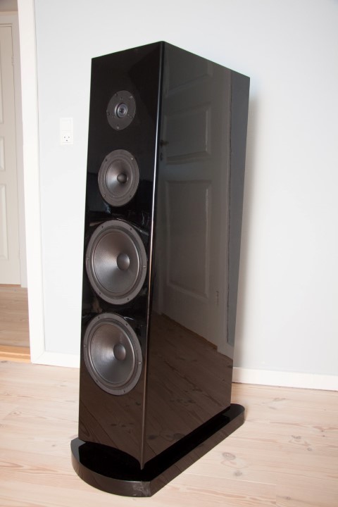

Sendt: 04 September 2013 kl. 21:53 | IP-adresse registreret
Tak - er også selv oven-ud tilfreds og en anelse stolt! :)
Så fik jeg den anden samlet også og begge sat til. Der går dog lidt tid inden jeg kan få dem ned i stuen, da vi pt har 4
kattekillinger. De skal ikke lige have fornøjelsen af at klatre i dem! Så test med en ordentlig forstærker må lige vente lidt.
