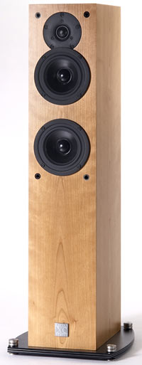

Selv om prisen er under en femtedel af topmodellen XN360, så er det overhovedet ikke til at se på Duetto. Hverken indvendig eller udvendig. Jeg kan da godt komme med lidt kritik og pege på en detalje som terminalerne, der for det første kun byder på single-wiring og er af eget fabrikat, men de er forsølvede og gaber over alt, du tilbyder dem. Lydmæssigt er der også kompromisser, men Duetto’erne byder bestemt også på overraskelser.

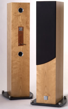

Finishen er, som sædvanlig fra Xavian, i topklasse. Duetto’erne falder på ingen måde ved siden af de Xavian XN360, jeg tidligere har haft mellem mine hænder. Der er tale om møbelkunst af høj klasse med det lille ”men”, at det testede sæt blev leveret i sort ask. Den sorte farve skjuler desværre alt for mange af detaljerne i fineren, som ellers er med til at vise denne høje klasse af møbelkunst. Xavian’s højtalere er efter min mening, helt klart at foretrække i deres andre finerer, såsom lys ahorn, kirsebær, mørk valnød og fugleøje-ahorn (mod merpris), hvis du vil nyde med både ører og øjne.

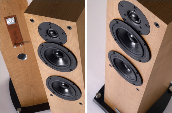

Selv på den sorte ask er kabinetternes finér spejlet helt ned til den mindste detalje. Der følger et sæt fødder med, som er lavet i en sandwich-konstruktion af tre lag kunststof og to stykker aluminium. De er fræset i form med skrå kanter og buede sider. De skulle ifølge Xavian have en dæmpende effekt på resonanser. Der medfølger endvidere spikes af drejet aluminium, som skrues i fra oversiden af fødderne. Bagpå ses to basporte ligeledes af drejet aluminium, samt terminalerne som sidder i et stykke præget læder (med modelnavn og serie-nr.), der selvfølgelig matcher farven på kabinettet, hvad enten du vælger lys ahorn eller sort ask.
Fortil ses nederst et støbt metalemblem med Xavian-navnet og øverst de to 5½” enheder og 1” diskanten. Enhederne kommer fra Vifa/Peerless’ PL og DX serie og hører til blandt det bedste, der leveres fra denne producent. Støbte chassiser og kraftige magneter sætter dagsordenen. Du skal op i ScanSpeak’s modelrækker for at finde noget bedre. Kabinettet er samlet med en not på alle sider, og ikke almindelig gering som andre producenter typisk benytter. Det er kraftigt afstivet ved at være opdelt i tre ens separate kamre med diskant og bas/mellemtone øverst inklusiv egen basport. Diskanten er sænket ind i fronten for at kunne flytte bas/mellemtonens akustiske center så tæt på diskantens, som det er muligt. I det midterste kammer sidder en ekstra bas ligeledes med egen port. Enheden er koblet til delefilteret med et ekstra lavpasfilter i form af en bipolar kondensator i parallel på enhedens terminaler, og den spiller derfor kun med i det dybe basområde. Alle enheder er selvfølgelig monteret med islagsmøtrikker og maskinskruer, der bærer bogstaverne X A V I A N. Det nederste kammer er helt lukket og har ikke nogen lydmæssig funktion. Delefilteret er lavet simplest muligt med få og rigtig gode komponenter.
