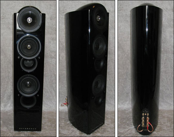

KEF Reference 203/2

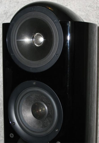

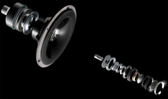

Reference 203/2 er en trevejs konstruktion, med førnævnte 6½” Uni-Q enhed, samt to 6½” basenheder med papirmembraner. Hver enhed sidder i sit eget kammer, og har derfor minimal indflydelse på hinandens ydelse. Uni-Q enheden er faktisk to enheder, hvor diskanten sidder der hvor støvhætten normalt vil sidde. Den benytter så mellemtone-enhedens membran som en waveguide for diskanten. Mellemtone-enhedens membran er lavet i et plastmateriale, og diskanten benytter en titaniumdome. Foran diskantens membran sidder et beskyttelsesgitter som ifølge KEF, skulle hjælpe med at udvide enhedens frekvensområde til 60 kHz. Der sidder ligeledes en metaltragt, som danner overgang mellem diskant- og mellemtonens ”tragt”. På grund af diskantens brug af mellemtone-membranen som spredehorn, betyder det at selve mellemtone-enheden ikke kan tillade sig at spille for dybt, da de større udsving kan ødelægge membranens virkning som waveguide. Af samme årsag vil en Uni-Q enhed ikke gøre sig specielt godt til en 2-vejs højtaler. KEF benytter dette princip i deres mindre serier, men derfor er det stadig en dårlig ide, og af selv samme årsag benytter den mindste standermodel i Reference serien en separat basenhed til de dybe frekvenser, og er dermed en 3-vejs stander højtaler. Princippet med at sætte diskanten ind i midten af en anden enhed er ikke nyt. KEF har selv benyttet det i en årrække, mens f.eks. Tannoy har brugt princippet i mange år. Den store fordel er, at den akustiske fase mellem mellemtone og diskant er optimal uanset hvor lyttepositionen er.

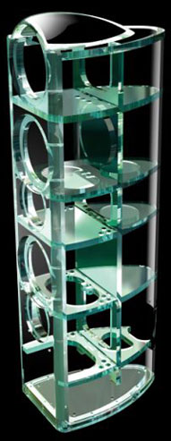

Kabinettet er buet fra fronten og hele vejen rundt. Selv om det buede kabinet i sig selv er stift, så har KEF valgt at afstive det yderligere. For det første er der de tre førnævnte separate kamre, men de er hver især yderligere afstivet med en form for grov Matrix. Kabinetterne er fuldstændig ”døde” når man banker på dem med knoerne. De leverede sæt var i silkeblød sort pianolak, som kun bør håndteres med hvide bomuldshandsker, enhver fedtfinger afsløres nådesløst. Reference serien kan også leveres i kirsebær og valnød med højglans- eller satinlak, samt Ahorn med satinlak.

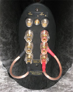

Terminalerne er forgyldte med plastkapper og kommer fra selveste WBT. De snupper både spader, bananer, og rå kobber. I øvrigt er Reference serien forberedt for tri-wiring, og der medfølger jumpers, hvis du ikke har kablet til det. Jeg skal være ærlig at sige, at disse jumpers er af en noget tvivlsom kvalitet. Finish osv. er fin nok, men de lyder ikke godt. Jeg vil anbefale kabler lavet til tri-wiring, eller som det mindste et sæt jumpers der matcher det benyttede højtalerkabelkabel. Jeg har til lejligheden fået et sæt jumpers specielt fremstillet, så det matcher reference kablet. Benyttes der kabel til bi- eller single wiring, så vil jeg anbefale at der eksperimenteres med tilslutningen til mellemtone/diskant. Jeg opnåede bedst resultat ved at forbinde reference-kablet til bas og mellemtone, og så føre signalet videre til diskanten med jumpers, om end forskellen var næsten ikke-eksisterende.
Lige over de fornemme terminaler sidder der noget, der kunne ligne et ekstra sæt terminaler. Det er det dog ikke, der er tværtimod tale om regulering til bas og diskant sektionen. Via et sæt fingerskruer er det muligt at ændre frekvensgangen fra 0 til -2 dB i bassen, samt fra +0.75 til -1.5 dB i diskanten. På denne måde kan du tilpasse frekvensgangen til lytterummet, hvis der f.eks. er problemer med bulder i bassen, eller for meget energi i toppen. Det virker rent faktisk, men jeg fortrækker standard indstillingen, som giver en uændret frekvensgang.

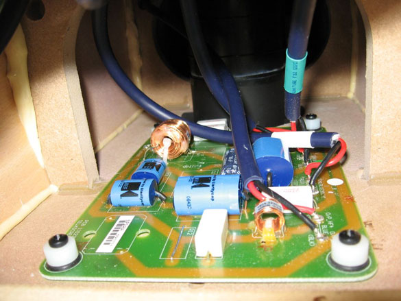

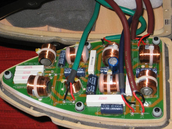

Delefilteret er af ganske ordinær kvalitet i bas/mellemtone sektion, med luft-/jernkernespoler og bipolare kondensatorer. I diskantfilteret, er komponenterne dog af en noget bedre kvalitet.
Delefilter til mellemtone og bas.
Delefilter til diskant-sektionen.

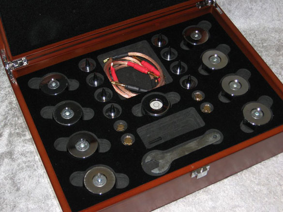

Der medfølger en fin kasse med ekstraudstyr til hvert sæt højtalere i Reference serien. Kassen er lavet i mørkbejdset og lakeret træ, og minder mest af alt om et smykkeskrin. Heri findes der et sæt spikes, et sæt almindelige fødder, en libelle så højtalerne kan stå vater, 2 sæt jumpers, en lille skruenøgle, samt fingerskruer til reguleringen på bagsiden af højtaleren.

Opbygning af Uni-Q-enhed.
