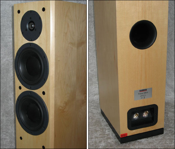

Kabinettet og basenhederne er de samme, men stort set alt andet har fået en let overhaling. Den mest ”iøjefaldende” ændring, er diskanten, som har fået neodymium magnet. Selve bagkammeret er også nyt, godt nok er det plastik, men udformet så der er minimal refleksion bag den fine coatede silke-membran.
Delefilteret har også fået en let ændring så responsen og fasen er blevet optimeret. Det er som på alle Dynaudio’s modeller af 1. ordens typen, og komponent-kvaliteten er rigtig god med en stor luftspole til basserne og Solen-kondensator til diskanten. Filteret er impedans-tilpasset, så forstærkeren ser en så let belastning som muligt. Jeg er lidt ambivalent ved impedans-tilpassede filtre. På den ene side kan forstærkeren nemmere yde optimalt, men på den anden side skal lyden passere flere komponenter, med yderligere modstande og kapaciteter. Og så kan det godt være, at komponenter som ikke sidder direkte i signalvejen, har minimal indflydelse. Jeg er af modsat opfattelse: Jo færre komponenter, jo bedre. Og da især i Dynaudio’s tilfælde, hvor enhederne bliver lavet 100 % ”in-house”, og man dermed har alle muligheder for at optimere enhederne til den enkelte opgave. Omvendt kan der tales for impedans tilpasning. De fleste forstærkere foretrækker en rimelig faselineær højttaler. Hvis faseudsvingene er for store, så belastes forstærkeren også mere. Dynaudio er selvfølgelig interesseret i, at deres højttaler lyder så ens som mulig, uanset forstærker, men det vil altid været et spørgsmål om det bedste kompromis. Focus 220II har, som alle andre modeller fra Dynaudio, kun et sæt højtalerterminaler til singlewiring.
Basserne er som sagt de samme som tidligere, men de er stadig specielle. For det første er spolen 75 mm, og derudover er magneten monteret så størstedelen sidder indvendig i svingspolen. Dette er gjort for, at få magnetfeltet samlet så tæt på spolen, som muligt. Det betyder også at støvhætten er stor, faktisk lige så stor som spolens diameter. Dynaudio kunne sagtens have gjort den mindre, men rent faktisk mener DynAudio at den store diameter giver bedre mellemtone-gengivelse. Det kan kun lade sig gøre, fordi membranen er støbt i et stykke. Materialet er ikke bare plastik, men blandet med andre ingredienser, for at optimere stivhed kontra vægt. En anden spøjs detalje er, at membranen sidder uden på gummikanten af det yderste kantophæng. Det gøres for at udnytte hele membranens diameter, uden dæmpningen fra flangen på kantophænget. Focus 220II er en 2-vejs højtaler, hvor de to basenheder sidder parallelt. Du kan læse mere om Dynaudio’s enheder i Confidence 1 testen her!

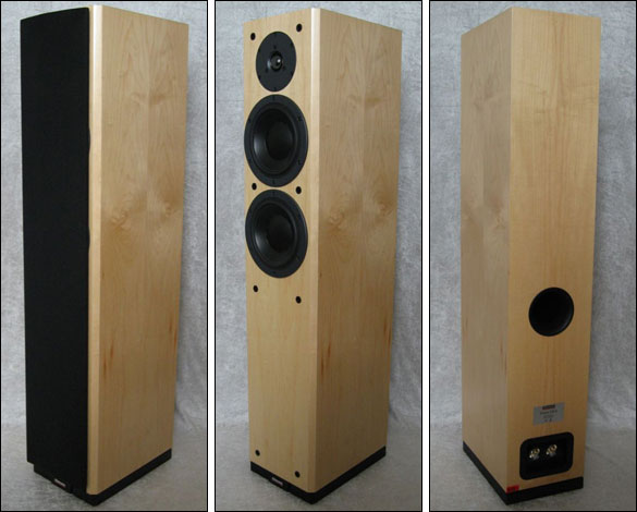

Kabinettet er ikke ændret fra tidligere, lige bortset fra den sorte sokkel, som er trimmet rent æstetisk. Og frontstoffet er ændret, så det nu dækker hele fronten. Til gengæld er basporten ændret, for at give en præcisere basgengivelse, mod at give køb på lidt af dybbassen. Finishen er til UG med kryds og slange, men det overrasker slet ikke efter det sidste besøg af Confidence 1. Dynaudio har deres egen møbelfabrik, som fremstiller alle deres kabinetter inkl. finering og lakering. Der medfølger spikes, som bør benyttes for bedste resultat. De er dog meget små og billigt udført, så de er ikke så nemme at håndtere. Her er et bud på en forbedrings-mulighed.
