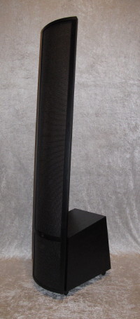

Martin Logan har skiftet ud i deres ”klassiske” modelrække, og de velrenommerede modeller Vantage og Vista er ude, og Ethos og Theos er inde. Vi har fået Ethos ind til test, og den overtager pladsen efter Vantage.
Både Vantage og Vista modellerne har nydt godt af deres succes, men tiden var inde til at få opdateret de to modeller, da nyere teknik gjorde en reel opdatering mulig. Vi har på Hifi4all tidligere haft Vista inde til test og kan skrive under på, at der skal en del til for, at opdatere denne allerede fremragende højtaler.
Theos modellen er med passiv bas som Vista, men elektrostatdelen er forbedret med tyndere statorpaneler og snævrere tolerancer. Samme panel benyttes på Ethos, som testes her, men bassektionen er helt ny. Ethos har en aktiv bas, som Vantage, men her hører alle ligheder også op. Martin Logans elektrostatteknik er nærmere beskrevet i anmeldelsen af Vista her

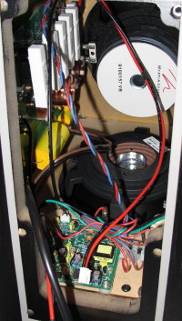

Baskabinettet på Ethos er fysisk væsentlig mindre end på den tidligere Vantage, men alligevel er der blevet plads til større membran areal. Dog er den ene enhed passiv, og benyttes som slave i et lukket kabinet. Enhederne er på 8”, og den aktive enhed sidder fortil lige under elektrostatpanelet. I bunden af kabinettet sidder slaveenheden, og hele kabinettet er løftet op fra gulvet via fødder underneden, så denne enhed kan udnyttes fuldt ud.

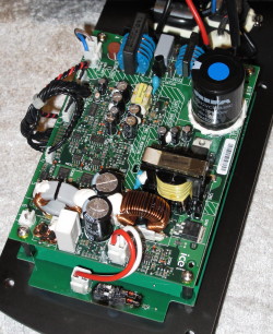

På Vantage, og andre tidligere Martin Logan modeller benyttedes et aktivt delefilter, efter at signalet var ”droslet” ned af en række modstande. Dette linje-signal blev korrigeret i det aktive filter, og siden forstærket af klasse D forstærkere. På Ethos skal signalet stadig dæmpes, men det aktive filter er skiftet ud med en DSP – Digital Signal Processor. Det betyder blandt andet meget bedre kontrol med frekvenskurven i bassen. Det har også gjort det muligt at sænke eller hæve signalet lineært under 100 Hz. Og det virker upåklageligt!
På de tidligere modeller kunne niveauet kun kontrolleres omkring en bestemt frekvens, og hvis denne ikke passede med det roomgain, som fandtes i lytterummet, så hjalp det ikke spor. Dette problem er løst med Ethos, og mon ikke teknikken breder sig til de større modeller i nærmeste fremtid.
