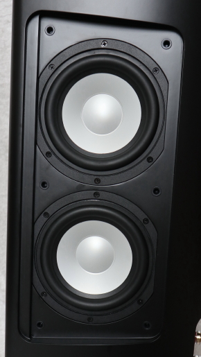

Jeg fik frit valg til at vælge model, da Dantax tilbød at lade mig anmelde deres Scansonic højtalere. Og ud fra devisen om, at jeg kun anmelder udstyr der fanger min egen tekniske interesse, så blev det MB3.5b, som er den eneste 3-vejs højtaler i MB-serien. Og ligesom Raidho ofte benytter små enheder til bas, så er dette også gået videre til Scansonic’s modeller… lige med undtagelse af MB3.5b, som har fået to større dedikerede bas-enheder per højtaler.

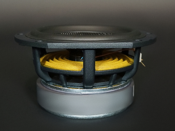

Og apropos enheder, så kan MB-serien – a la Raidho - også diske op med nogle specielle af slagsen. Især mellemtone-enheden på 5,25” kræver særlig opmærksomhed. Den har nemlig en membran af støbt kulfiber, der er lavet i ét stykke som en skål uden en kalot i midten. Og så er både magnet, chassis, spole og ophæng særdeles veldimensioneret i forhold til opgaven.
I de andre MB modeller benyttes denne enhed også til at dække basområdet, men her kommer en af mine kæpheste i spil, nemlig at små enheder ikke kan gengive bas korrekt, uanset hvor mange man sætter sammen! Og derfor faldt valget på MB3.5b modellen, for den har to dedikerede 6,5” basenheder per højtaler. Og det er i mine ører absolut minimums-størrelse for enheder der skal gengive bas.

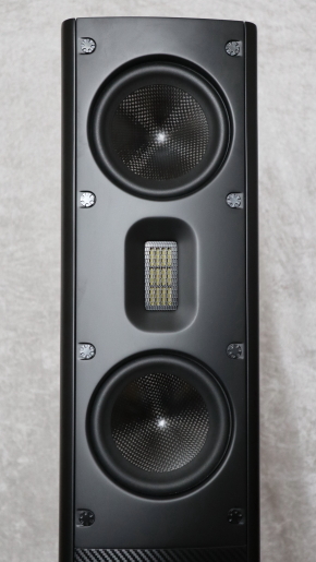

Diskantenheden er som i Raidho’s højtalere også en bånddiskant, dog her i en mere økonomisk overkommelig version, men MB-serien samles her i Danmark af de samme folk som står for produktionen af Raidho. På MB3.5b er enhederne placeret i en såkaldt d’Appolito konstruktion, hvor de to mellemtone-enheder sidder henholdsvis over og under diskant-enheden. Tanken er, at man derved får en punktformig gengivelsen af hele det følsomme frekvensområde. Basenhederne sidder nederst på siden af kabinettet, da de er for store til at sidde på den smalle front.
Delefilteret har jeg desværre ikke kunne vurdere, men at MB3.5b er en 3-vejs konstruktion er lidt en sandhed med modifikationer, da de to mellemtone-enheder ikke har noget decideret filter nedadtil, men runder af på naturlig vis. Så på sin vis er det faktisk en 2,5-vejs højtaler. De to mellemtone-enheder sidder også akustisk i samme luft som basenhederne, og derfor kobler de også sammen inden i kabinettet.
