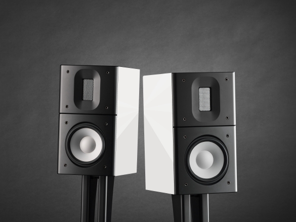

En lille ”David” er kommet på besøg i lytterummet. Den er fra danske Raidho, der med deres mageløse finish og teknik bedst kan beskrives som det danske svar på Sonus Faber
Ikke at de på nogen måde kan sammenlignes, og så dog alligevel. For møbelkunsten på kabinetterne er af samme høje standard, som den italienske pendant. På X-seriens standermodeller er niveauet dog sænket lige en tak i forhold til de (meget) dyrere modeller opefter. Og på en gang er X1.6 både en simpel og avanceret konstruktion.
Kabinettet er traditionelt og firkantet, konstrueret af kraftig MDF plade, afstivet efter kunstens regler, og endelig lakeret i den lækreste sorte eller hvide pianolak. Der er tale om en basrefleks med port på bagsiden, hvilket betyder at de ikke kan placeres op ad en væg. Og selv om det er en standermodel, så bør de ikke sættes i en reol eller lign. De skal stå frit med rigelig luft omkring sig, på en gulvstander. Diskanten har sig eget kammer, isoleret fra resten af højtaleren.
Og det bringer os videre til enhederne… som er meget specielle og 100 % konstrueret in-house. Der er tale om en 6,5” bas/mellemtone og en bånddiskant, men her hører lighederne med almindelige enheder også op. Alt er håndlavet og intet er overladt til tilfældigheder, og på den måde har Raidho fuld kontrol over enhedernes egenskaber.

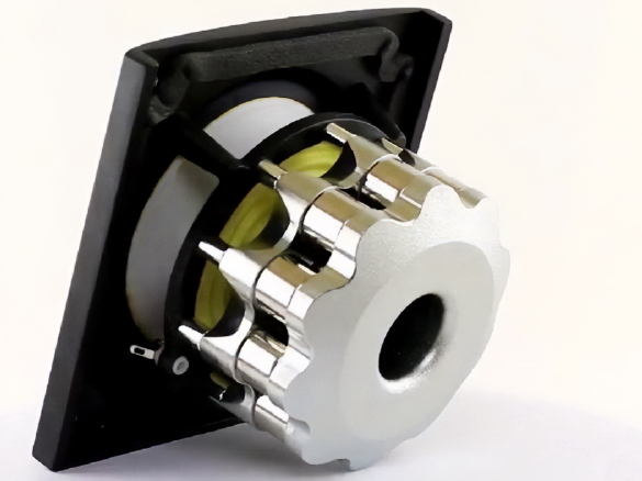

Bas/mellemtonens membran er lavet af aluminium, der gennem en særlig proces overfladebehandles med plasma, så der opstår en keramisk overflade på begge sider. Dette betyder at membranen opfører sig som en sandwich af flere materialer, der dæmper hinandens resonanser og samtidig gør membranen ekstremt stiv. Motorsystemet består af 10 cylindriske neodymium magneter placeret i en ring omkring spolen med åbne mellemrum, så der er god udluftning på både inder- og ydersiden af svingspolen. Chassiset er skruet sammen af flere dele, og er også en del af selve højtalerens front.

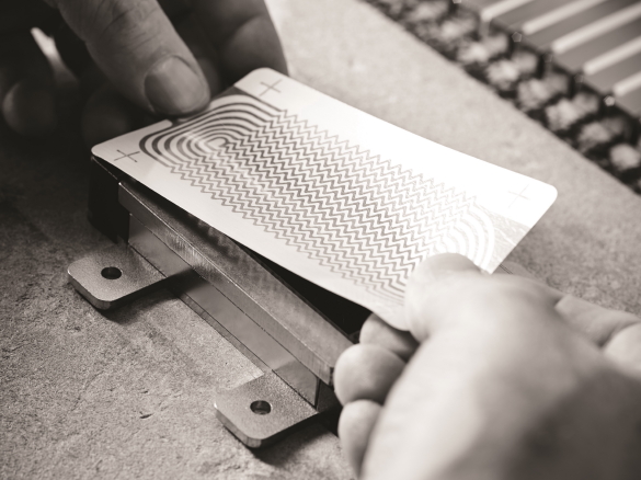

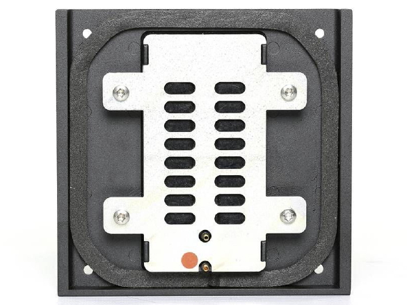

Diskanten er ligeledes meget speciel og membranen består af en meget tynd og let film, hvor der er ”trykt” et avanceret mønster i et ledende materiale. Dette udgør selve ”svingspolen” i systemet. Traditionelt vil der sidde en magnetstav i hver side på en bånddiskant, men for at få spolen til at bevæge sig som et ensartet stempel, har Raidho monteret en ekstra stav i midten bag membranen. Samtidig er der fuldt udluftet bagtil, for at sikre minimal modstand. Chassiset er igen samlet af separate dele, og er også her en del af højtaleren front.
Delefilteret er enkelt med få rigtig gode komponenter, der er loddet direkte sammen. Og på bagsiden finder man to lækre terminaler til singlewiring. Alt sammen samlet i et yderst lækkert produkt, hvor fit og finish er i en klasse for sig selv. Og uden at det skal tillægges negativ betydning, så er det tydeligt at enhederne suverænt er det mest bekostelige i disse fine højtalere, for de er simpelthen så kompromisløst lavet!

Specifikationer:
  • Princip: 2-vejs basrefleks
  • Enheder: 6,5” bas/mellemtone, bånddiskant
  • Følsomhed: 87 dB
  • Delefrekvens: 3500 Hz
  • Dimensioner: 20 x 36 x 26,5 cm (B x H x D)
  • Vægt: 11,5 kg
