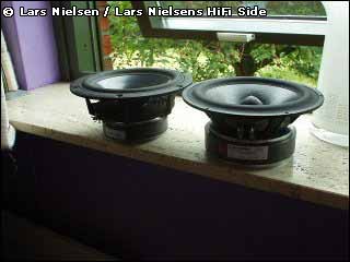

Mellemtonen bliver skiftet til en ny og hurtigere version med fase plug, den er også bedre kendt som Peerless HDS 182. Den nye mellemtone giver uden tvivl en lydforbedring, men i handlen koster den kun sølle 585 kr. Det var her selvbygger instinktet gik op i mig, man må kunne finde en væsentlig bedre erstatning, og dermed opgradere sine Audiovector selv.
Efter lidt research på markedet stødte jeg på Scan-speaks 18W 8546-02 kevlar enhed med fase  plug, og et monster af en magnet, så her var en spændende mulighed for en erstatning.
Se, her er den nye enhed (til højre) ved siden af den gamle, magneten taler vist sit eget sprog.
Den nye enhed koster 1.345 kr. og kan bl.a købes hos Dansk Audio Teknik.

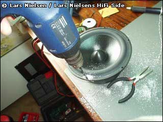

Det første problem man vil støde på, er at monteringshullerne i Scan-speaken ikke helt er dimensioneret til de kraftige 4 mm skruer som sidder i højttalerne.
Dette kan løses ved at bore hullerne lidt større, dog max 4,5 mm
Ja, drabeligt ser det ud, men det burde ikke volde de store vanskeligheder. Efter dette er enheden klar til brug.

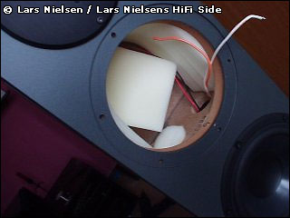

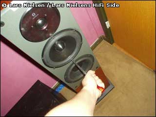

Næste trin er nu afmontering af de gamle enheder. Du skal blot skrue de 6 skruer ud, og derefter tage enheden ud, så klippes ledningerne så tæt på enheden som overhovedet muligt.
Husk: Inden du klipper, hvilken ledning der er plus, den er på enheden afmærket med en lille rød prik ved terminalen. I M3 Signature er det den hvide ledning som er plus.

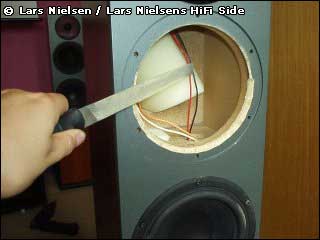

Når enheden er afmonteret skal der igen laves lidt tilpasning. Denne gang er det kabinettet som skal rettes lidt, det skyldes at chassiet har en lidt anden form på den nye Scan-speak enhed.
Her skal der bruges en god træfil som ikke må være for grov, kanten i hullet skal nemlig rundes lidt af, for at enheden kan passe i.
Hvor meget der skal tages af, er svært at sige, men prøv at sætte den nye enhed i hullet så kan man nemt se det hen ad vejen.

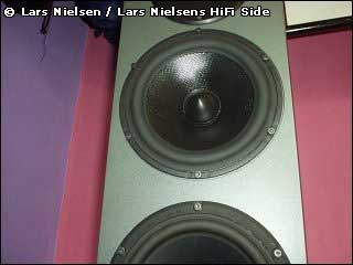

Nu skal enheden så skrues i, her skal man være lidt forsigtig, da hullerne ikke passer 100 %, men det er dog ikke noget problem at skrue den fast alligevel. Men sørg for at enheden sidder lige i hullet, ellers kan der blive problemer med frontstoffet.
Når enheden er skruet i, er man sådan set færdig. Det tager ca. 2-3 timer at opgradere til den nye mellemtone.
Her er det færdige resultat.
Det ser ganske pænt ud og det kræver ikke den store viden inden for området, for at skifte sin mellemtone enhed i et par Audiovector højttalere.
