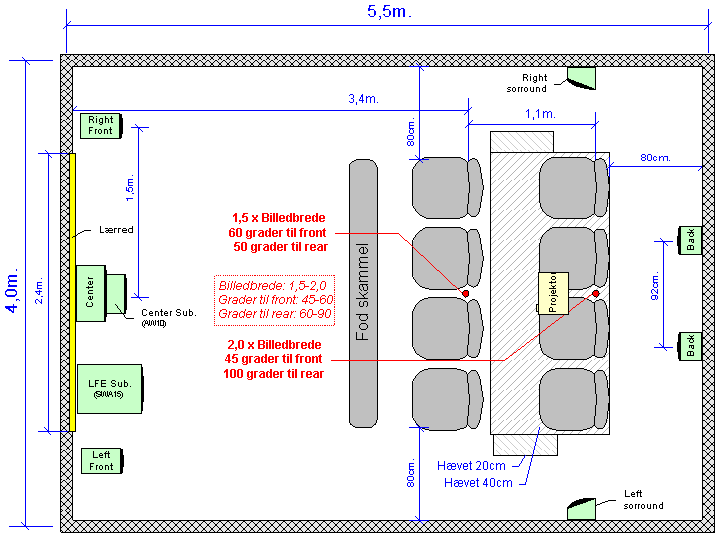

Min kone og jeg er begyndt at snakke seriøst om at flytte, og så skal vi jo finde et sted med en egnet BIOKÆLDER . Derfor er jeg begyndt at regne på hvor stort et rum jeg som minimum skal bruge, hvis det så er større er det kun en bonus. Jeg vil gerne have to rækker sæder, og beholde mit lærred på 104" så det bestemmer opsætningen af resten af rummet.
Er der i øvrigt nogen der har en opskrift på hvordan et rullelærred kan konverteres til et fastrammelærred ?
Nå men her er min plan, hvilket kræver et rum på 4x5,5m. Jeg vil sætte pris på alle kommentre.
UPDATE:
En anden tråd har overbevist mig om at jeg ikke vil få meget effekt ud af at tilføje en ekstra subwoofer. Så denne plan er droppet, mit lærred er 2,4m bredt og højtalerne er 32cm brede. Hvor bredt skal rummet som minimum være (læs hvor meget luft kræver højtalerne)?
UPDATE 2:
Billedet er ændret! Min eksisternde AW10 benyttes som (slave) til centerhøjtaleren, og en SWA15 er indførtsom LFE.

Hej igen Ingeniør - jeg synes ikke 6006'erne kræver den vilde plads at boltre sig på. Jeg har haft mine i en stue på 3,75*6,5m uden problemer, så jeg tror dine 4m i bredden er helt fint. Med placering af sub (eller subber) i hjørner vil give at gratis gain i volumen - så ser helt fint ud
Ang. rullelærredet, så skal det vel "bare" overføres til en rammekontruktion. Med en "pop-nitte tang" kan du eventuelt lave øjer, der kan sættes søm/skruer igennem og fastgøres til rammen.
Det bliver spændende at følge projektet...

Ang. pladsen så er mit spørgsmål egentlig mere: Hvor tæt kan jeg stille dem på væggen? Jeg ved ikke om der er problemer med at stille højtalerne helt op af sidevæggen.
Jeg havde selv tænkt på noget lignene med lærredet, men der kunne jo være andre med bedre ideer (som dit med center-sub'en ).
Prøv eventuelt at eksperimentere lidt i din nuværende stue. Jeg har/havde min stående i et hjørne (20cm fra sidevæg) uden de helt store problemer - men den skulle helst have en 20-30 til bagvæggen. Generelt anbefales vist en del luft til siden - men hvis du kan have en sub stående mellem HT og sidevæg så er der vist luft nok. Det passer vel også bedst at have fronterne stående lige ved siden af lærredet?

Og til Ingeniøren kan jeg da tilføje, at det er 3.9 m bredt x 6.5 m langt.

Jeg har lige opdateret billedet!
Som sagt kigger vi kun på nuværende tidspunkt, men hvis der ikke er et rum der er egnet som hjemmebio, så er huset slet ikke egnet!!
Så for at være bare lidt fleksibel, er det vigtigt at bestemme MINIMUMS kravet. Indtil videre er det faktisk tit bredden på 4m som er et problem. Derfor kunne jeg godt tænke mig lidt input om hvor meget jeg kan 'file'af de 4 meter.

Du skal jo også tænke på at du måske i fremtiden får en projektor der kan tåle at vise et større billede end det dit nuværende lærred lægger op til. Mit eget lærred er eks. 2.8 m, så jeg kan lige presse det hele ind på de 3,9 m der er!

Ingeniøren-> Jeg er sikker på at du kan få lov til at lave din tegning bredere end 500 pixels, selvom om reglen er sådan. Det kunne være fedt at kunne læse hvad der står inden i tegningen.
Jamen så prøver jeg at opdatere billedet...
