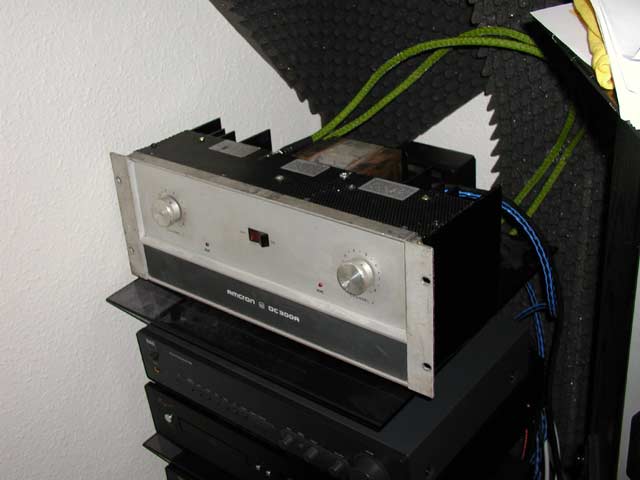

dc300forfra, dc300 fra toppen, specsheets på powertechen.. og en overraskelse..
jeg er ked af at jeg ikke har mere at tilføje, men jeg mener at billederne taler lidt for sig selv...

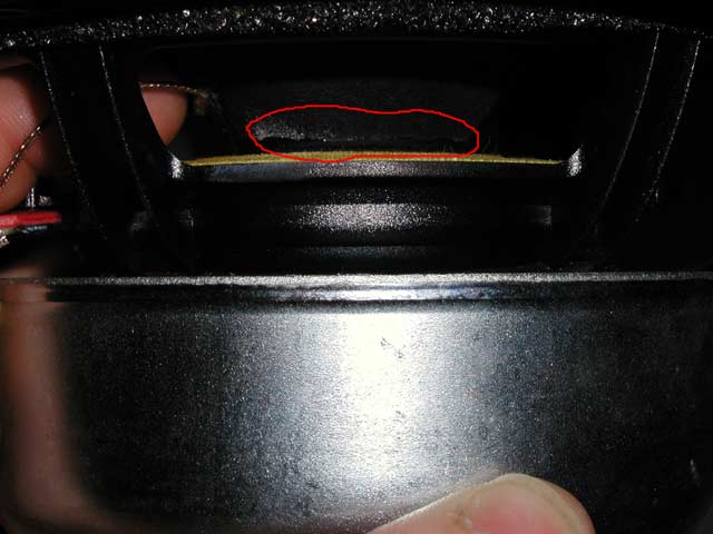

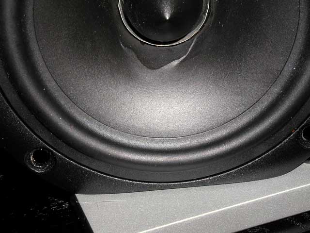

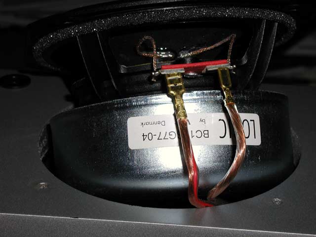

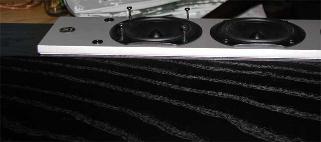

tjah.... s**t happens når man pumper små 3kw igennem et sæt SA.... det måtte jeg sande på den hårde måde.... lykkens pamfilius stod mig bi, og det kostede kun en enkelt enhed...
her ses hvor den er gået løs ved spideren.... rimiligt heftigt, faktisk kan man på bagsiden følge hvorledes den er flækket på tværs..
her er så den nye enhed... bemærk forskellen på de to ledningers forbindelse, en tyk og en tynd... 100% idiot sikkert...
det var så det.. operatioenen tog ca. 20 min, mest på grund af overforsigtighed

jeg skal måske lige tilføje at skaden skete da jeg kørte powertech'en fullrange...
den nye enhed målte 3,34 Ohm, den ødelagte 3,33 Ohm

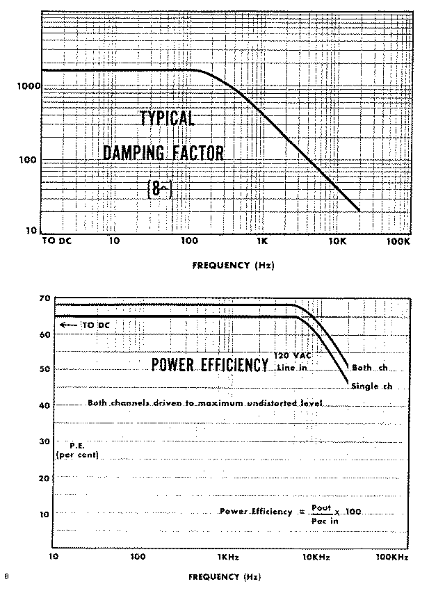

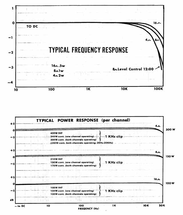

det er lykkedes mig at sakse et par grafer fra dc300a'erens manual.
frekvens/power respons
Dæmpningfaktor/effektivitet

Sendt: 11 Maj 2005 kl. 15:54 | IP-adresse registreret
Ja passer de, er der vist ikke meget at flæbe over..

nej heldigvis da
ham jeg købte den af havde brugt den til at trække subs.... det troede jeg ikke rigtigt på indtil jeg så dæmpningsfaktoren.. så blev tingene lidt mere klare
