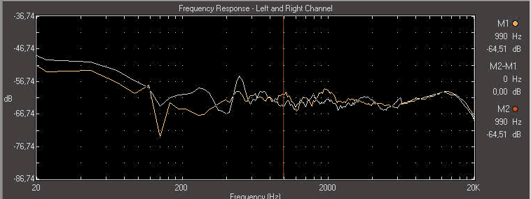

D.J. skrev:
Hvad reference lydtryksniveau har du målt efter ? - altså feks. 85 db ved 150 hz eller ?
Frekvensgang i rummet er sgu ´ aldrig så flotte som "chamber" målinger
det startede jeg med, men som du kan se har jeg en alvorlig hængekøje der, så ref. blev 85 Db ved 110-120 Hz i stedet. (hvilket giver 64 Db v/ 150...)
Du havde ret, jeg havde glemt at koorigere, så der er lige et nyt billede.

Forstår jeg det ret, at hr Kyhn´s (nyeste) måling er udført i sweetspot?
To ting skinner igennem; hævningen ved ca. 85hz og den tilsvarende sænkning ved ca. 170hz.
Måske en flytning af sweetspot en lille meter ud fra bagvæggen kan gøre noget ved dette, som for mig ligner stående bølger ved bagvæggen!
du har helt ret, og jeg ville gerne have mere plads bag sweetspot, men der er ikke mere.
Dog er der ingen hævninger, men 2 dale, værst ved 150 Hz..
Men når de nye højttalere ankommer skal der leges lidt mere

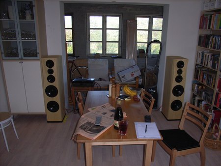

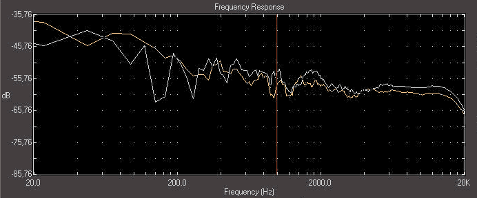

Genopliver lige denne tråd med lidt målinger fra stuen:
Det er målt her:
Det er en rigtig loudness kurve jeg har fået ud af den placering, og jeg synes det lyder godt, he.

 men det er nu lidt spøjst med lyttepos. 3-4m bag ved højttalerne er det der inde målingen er foretaget

Sendt: 06 Juni 2006 kl. 20:10 | IP-adresse registreret
Nej, udestuen måler sådan her:

Sendt: 07 Juni 2006 kl. 00:40 | IP-adresse registreret
Er de målinger med eller uden sub  (regner med uden)
( ikke, at de umiddelbart bærer præg af, at du er vild med bas..........   ...........bare et lille bitte hæv, hva´  )
Svend, kan du ikke vise det med DD18´erens mikrofonstyrede frekvensmålings kurve også - eller står den et helt andet sted ? ( kan ikke se den på billedet )

F.Christians
Bruger siden: 12 April 2003
Indlæg: 4023
Sendt: 07 Juni 2006 kl. 07:18 | IP-adresse registreret
Udestuen virker som et basrefleks-system. Porten er (ja, rigtigt gættet) døren ud til udestuen!
Noget lignende gør sig gældende, når jeg spiller med åben dør ud til entreen!
Når døren (finer-hulcelle) er lukket, så brummer den lystigt med ved 200-400hz, når en bestemt tone i basområdet (ca. 50hz) slåes an!

Sendt: 07 Juni 2006 kl. 09:24 | IP-adresse registreret
DD18'eren står på 1. sal. Jeg skal se om jeg kan få mig taget sammen til at tage et screenshot af hvordan det ser ud, inden den har korrigeret. Efter man korrigerer, er kurven ikke så spændende. Den er ret flad fra 15 til 100 Hz
Det sjoveste jeg har prøvet var en dag jeg ville justere  DD18'eren ind, og ikke kunne få den til at spille en lyd under 25 Hz, uanset hvor meget jeg forstærkede det område. Det viste sig så at det var Grand'erne der spillede alene, he.
