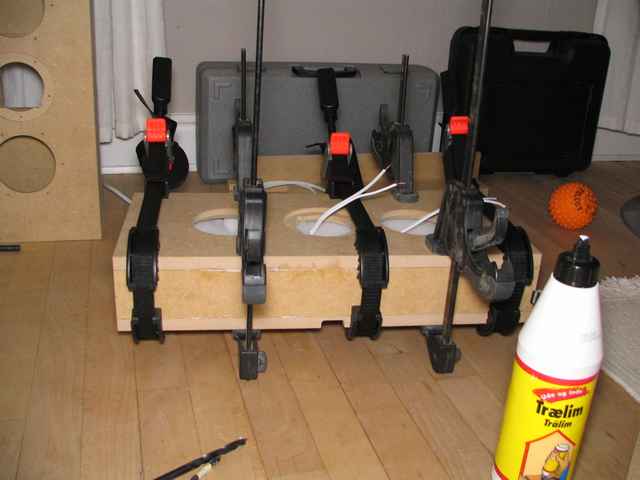

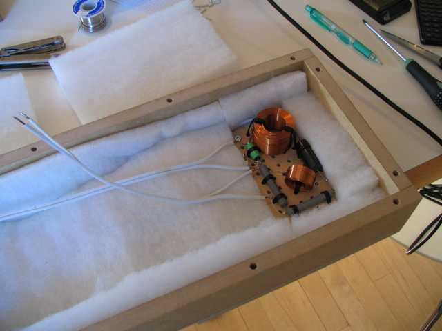

Første højttaler rigtigt samlet... Har fået loddet de første 3 filtre. Har ligeledes fået testet det første filter (mest bare for at se om det var samlet korrekt...) Jeg tror nemlig jeg får lidt svært ved at få filteret ud igen, hvis det ikke virker... Men der burde altså være hul igennem...  Nu skal den første lige tørre, og ellers er det vel samme proces med de andre...
Jeg går lidt og overvejer om jeg skal give diskant og terminal et lag silikone for at det lukker helt tæt? Altså påføre en tynd hinde i udfræsningerne i kabinettet og så lade det tørre...?
Filter og dæmpemateriale
"Better safe, than sorry..."

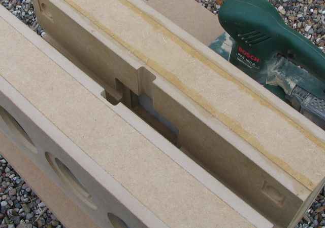

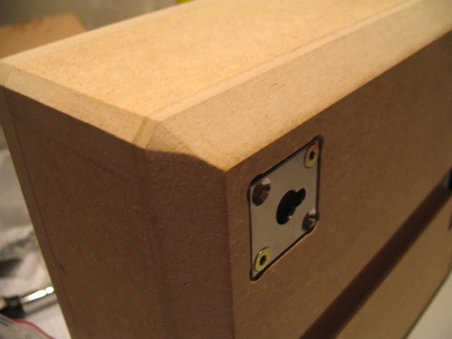

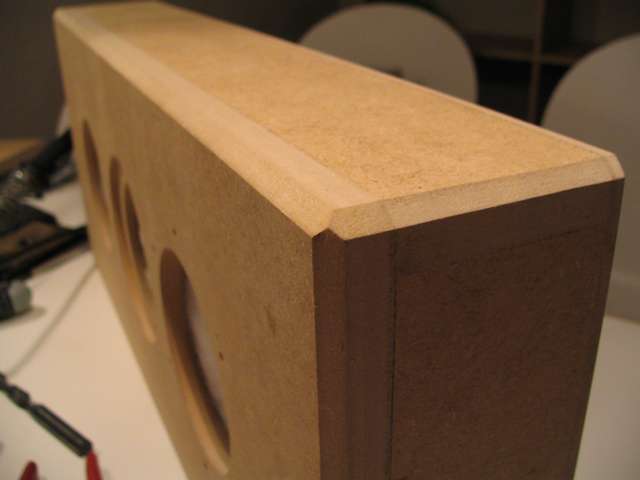

Har været ude og nyde det gode vejr i dag... Sammen med mine gode venner: Rystepudser og Overfræser... Vi hyggede os et par timer og nød solen...
Affasning på fronten, ca. 5 mm
Bagsiden, affasning ca. 12 mm

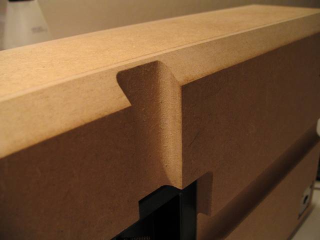

Overgang mellem affasning og udgang til kabler...

Rigtig flotte affræsninger på de kanter, de ser lige så godt ud som alt det maskinfræste du har lavet. Det tager jeg hatten af for .
Du kan dit håndværk CKN.

Er i gang med at samle de sidste 2 filtre... Det er til fronthøjttalerne, og dem der skal bi-ampes, så filtrene skal lige deles...

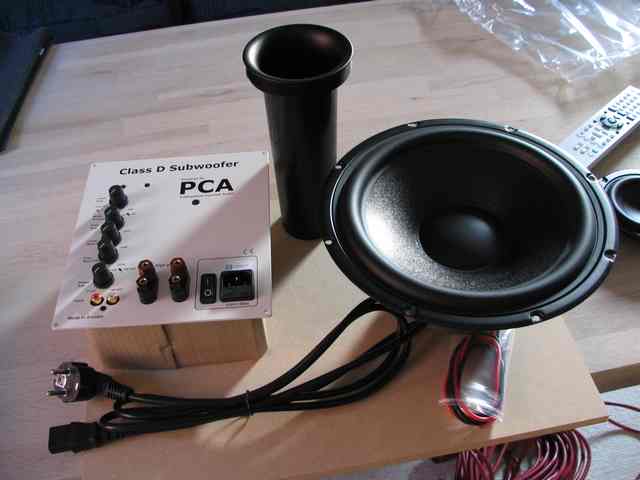

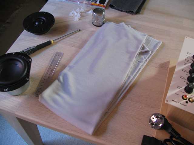

Så er der ankommet sub og frontstof... I morgen skal jeg så ud og kigge på maling
Hypex Forstærker (175W), 10" Peerless SLS
Frontstof i en lys grå farve (svært at tage billede af...)

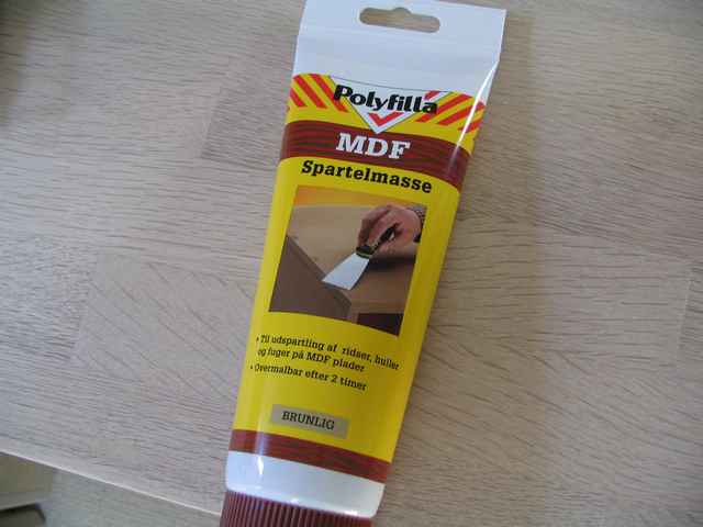

Hvad hedder den MDF spartel du har fået fat i?

Lige her, såmænd... Købt i Jem & Fix for 49.95 kr  Men det kan vel fås alle steder, der forhandler Polyfilla?

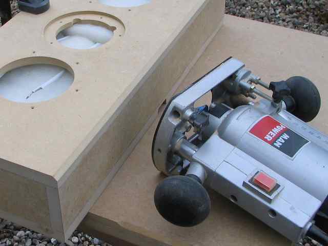

Vejret holder ikke 100%, så der må holdes lidt pauser ind i mellem pga let regn...  Men så kan man da lige oplaode et par billeder...
Ja, undskyld den dårlige billedkvalitet, men det skal komprimeres ekstremt meget fordi der er så mange detaljer i billedet (gruset)
Har opdateret indlægget med billeder i bedre kvalitet...
Før og efter slibning...
I gang med overfræseren... (bevis for at jeg ikke KUN bruger CNC-fræser... )

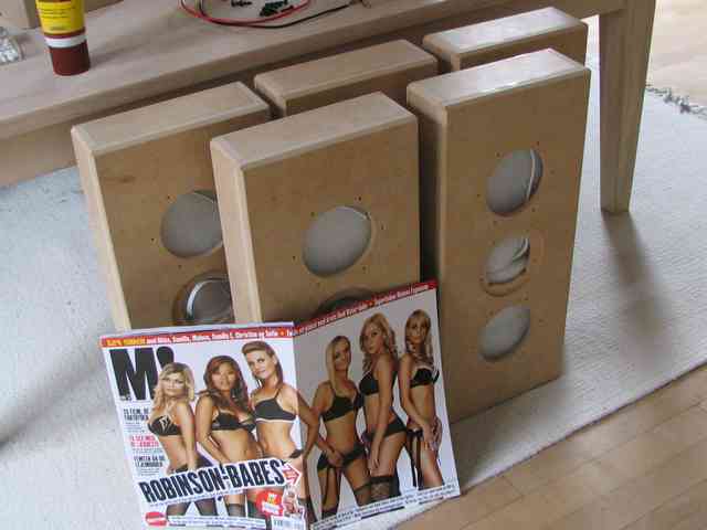

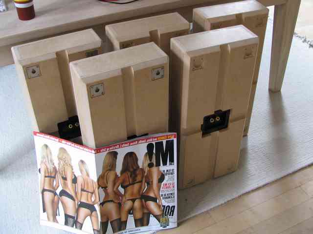

Familien samlet
Forfra...
Bagfra...
