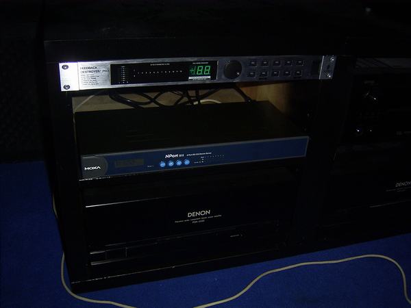

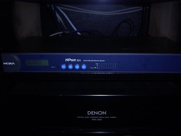

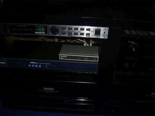

Nu er der så kommet nyt i bio'en igen .
Denne gang er det en Moxa NPort 5610-8.
Lidt tættere på:
Det er en 8 ports RS232 (de der stik med 9 ben der sad på musen i gamle dage) netværks server. Dvs. at den gør det muligt at styre udstyret via computer programmer.
Lige nu arbejder jeg på styringen af receiveren, men desværre har jeg ikke så meget tid lige for tiden.
Det meget kønne netværkskabel foran rack'et er meget midlertidigt. Lige så midlertidigt som dette:
(Sådan forlænger man et netkabel )
En mere permanent løsning er på vej .
Mere følger....

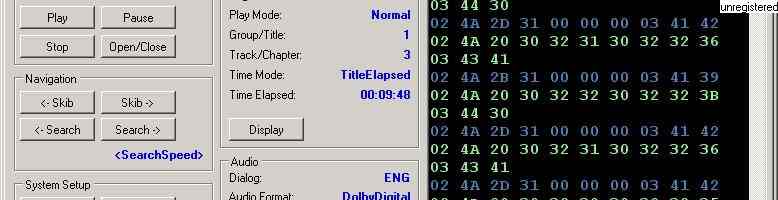

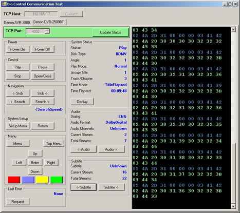

Så er der hul igennem til receiveren .
Jeg har hurtigt banket et lille test program sammen for at afprøve det (det er IKKE sådan det kommer til at se ud færdigt), men det giver et indblik i hvilke funktioner jeg planlægger at understøtte.
Alle de blå tal viser aktuelle værdier og kollonnen til højre viser kommandoerne der bliver sent frem og tilbage.
Det er sku ret coolt at tænde og slukke receiveren ved at trykke på computeren .

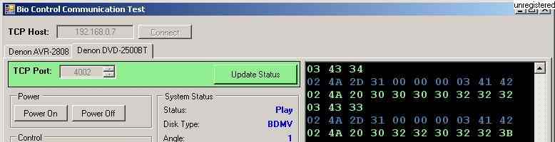

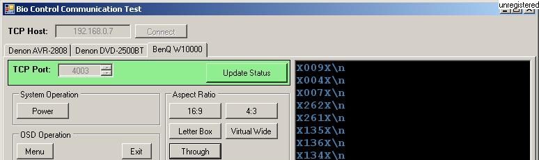

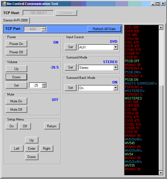

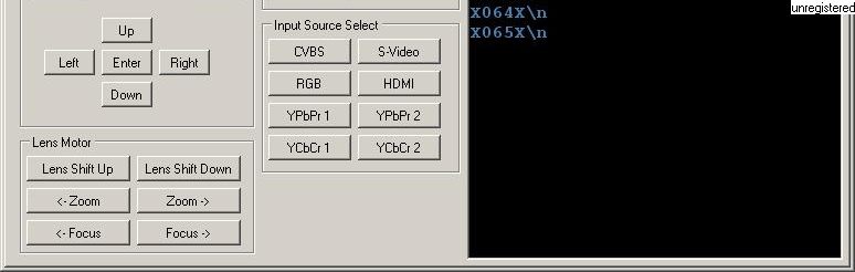

Så er jeg tilbage
Efter en heftig omgang overarbejde og familie ferie, har der lige været et par aftener til at få kommunikationen med min Denon DVD-2500BT afspiller på plads.
Igen er der KUN fokuseret på det funktionelle, alt det lækre kommer senere .
Håber det er til at tyde screen shootet herunder, det var svært at presse ned på 35K .
Lavede lige en lille test her til aften, det er sku meget cool at sidde og styre det hele (eller det meste) fra sin laptop .

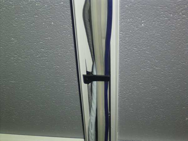

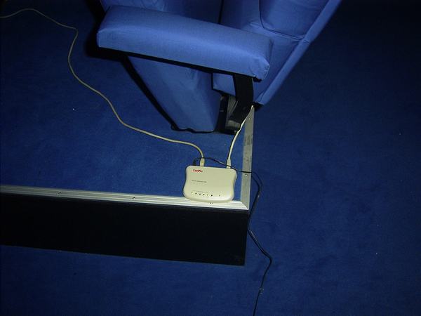

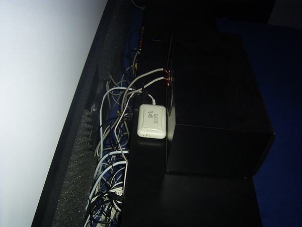

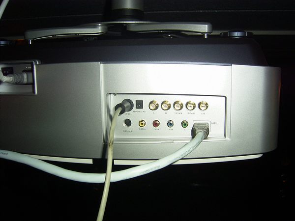

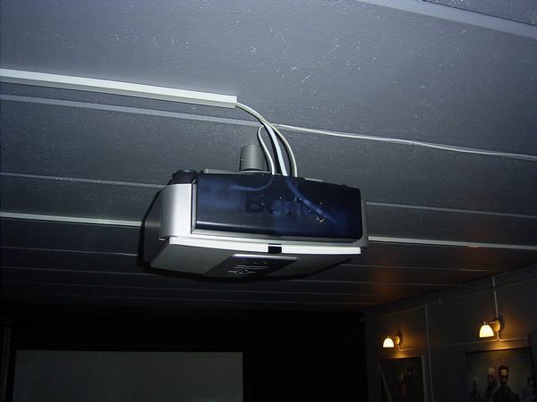

Jeg har i øvrigt også fået trukket netværkskabel ned i kælderen, det ligger blandt alt det andet i loftet :
En lille sød 100Mbit switch:
Og installeret Wireless adgang (det i stuen virker kun i medvind hernede):

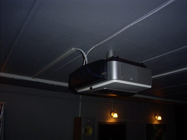

Næste skridt er min BenQ projektor, men her skal jeg lige have støvet lodde kolben af og fremstillet et special kabel (RJ-45 til Mini-DIN).

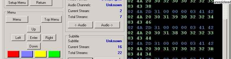

En mere læselig version :
Hvis man kan leve med at der står "Unregistered" flere steder .

Så er der loddet og monteret RS232 kabel til projektoren :
Nu hvor jeg har sluttet alle ledninger til projektoren, har jeg også monteret det alternative bagpanel til projektoren:
Fra en anden vinkel:
Og endelig har jeg fået lavet et test program til styring af projektoren:
Desværre kan man kun sende kommandoer til projektoren, det er ikke muligt at modtage status på nogen måde. Men det må jeg vel leve med.
Nu er turen så kommet til selve PDA applikationen, som gerne skulle være lidt mere brugervenlig .
