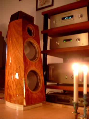

F**k de er flotte.....virkelig flot arbejde, det er altså helt suverænt det der....
Kjeldsen
Bruger siden: 23 Maj 2003
Indlæg: 9424
Sendt: 28 December 2005 kl. 12:49 | IP-adresse registreret
Må sige som de andre. Det ser forbandet godt ud. Og som skruerselv siger, er der nok ikke mange enheder der vil yde denne finnish refærdighed. Måske Vifa's "træ" enheder, med et tyndt lag lak.
Sendt: 28 December 2005 kl. 12:55 | IP-adresse registreret
Allerstørste respekt herfra - jeg kan ikke sige noget som ikke allerede er sagt

Flot, flot flot!!!
Det er vist toppen af det opnåelige inden for DIY....
Ved ikke om du er helt færdig? Men jeg ville selv lave foden mørk, sort eller brun......

Mange, mange tak til alle roserne  - jeg har overbragt dem til Leo osse.
Og nej, du har ret - jeg er ikke helt færdig. Det, du kan se for neden, er malertape, og jeg synes ikke helt det står mål med resten af højttaleren. Planen er at lade foden forblive sort, eller måske mørkegrå.

VERDAMT.....! (som de siger syd for grænsen)
Det er jo lige til at blive våd i bukserne af....

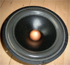

Jeg har i sin tid efter en aften med Daniels og hans simuleringer nået frem til følgende : Højttaleren skal - som den var fra ny - være en 2-vejs med slavebas. Men jeg har tænkt mig at bruge andre enheder end dem der var brugt fra ny.

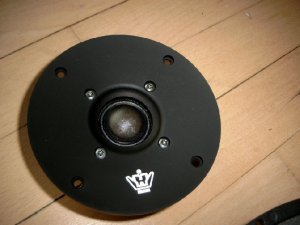

Som diskant bruger jeg Scan Speak 9900 Revelator (valgt ovre 9700 pga. tilbudspris).
Bas/mellemtone bliver en Scan Speak 21W-8554-07. Var egentligt ude efter en 8554-00, men denne var hjemme, og på tilbud, og skulle have præcis de samme specs som 00'eren, samtidig med at den skulle være lidt bedre i mellemtonen..

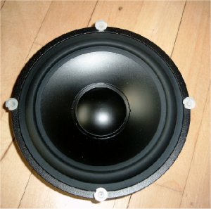

og endeligt bliver slaveenheden en Seas SP21R H9901. Bagpå er en lille skrue hvor man kan justere vægten af den bevægelige del af enheden.
Endeligt har jeg købt en ekstra magnet til bas/mellemtonen.

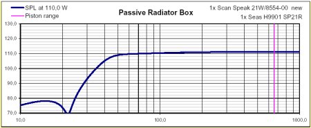

Daniels har simuleret sig frem til følgende frekvenskurve..
Ifølge simuleringen får højttaleren en F3-værdi på 46 Hz.

hej Lux550
Du siger der er en justeringsskrue bag på slaven, må vi ikke lige få et billede af den?
For det forstår jeg da slet ikke hvordan det skulle fungere.

Mit kamera er desværre ikke lige funktions-dueligt nu... Men det er bare en skrue med møtrik hvor man så kan sætte een eller flere vægtskiver på..

Nårh...
Jeg troede det bare var en skrue man kunne justere på, og at den så blev tungere. Det lød jo som ren magi
Men det system du beskriver er vel stort set ens på alle slaver.
