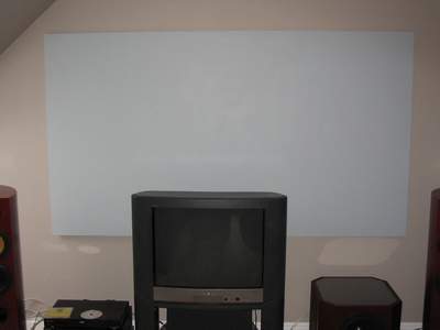

Afsluttet Lærredprojekt
Jeg var nede i Sadolin med min 1.0 gain prøve fra Lissau, hvilket svarer til glans 10. Eftersom at min plade ikke er 100% flak så synes kan jeg forestille mig problemer med hot-spots med en maling med glans 10. Derfor blev ideen om at scanne prøven tilsidesat. Valget faldt på en glans 5 som er temmelig 'død' i sin glans.
Det næste problem var at finde en farve som mindede om prøven fra Lissau. Eftersom jeg i forvejen var gledet væk fra en nøjagtig kopi af Lissau prøven, så gav det ikke længere nogen mening at finde en minituiøs ens farve. Jeg lånte 3 stk. A4 prøver med hjem. Valget faldt på en knækket-hvid med en mikrotint af gråt. Efter at jeg har malet her til formiddag, har den vist sig som værende meget mere grå end hvad prøven viste. Den er lige en tand for meget i øjnefaldende når man træder ind i stuen og falder ikke i baggrund med væggen. Resultatet i projektorsammenhæng finder jeg ud af i aften.

Thue K
Indlæg: 1195
Sendt: 18 Marts 2004 kl. 11:48 | IP-adresse registreret
Sådan ser det nye lærred ud taget med mit elendige digi-kamera. Det ser skævt ud i forhold til fly-catering boksene nedenunder, men det må være en optisk fejl.
