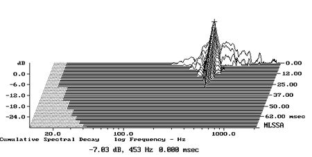

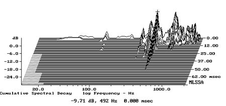

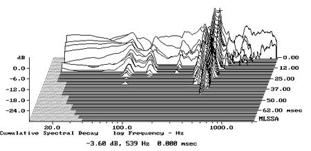

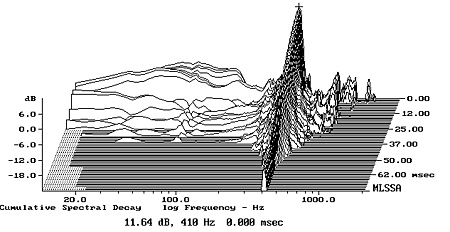

Hey,
Kabinet vibrations måling af B&W Matrix 801
Det samme af en Akurate fra Linn
Vienna Mozart
Dali Icon 6
Peak-Consult Empress :
AudioPhysic Scorpio
Sonusfaber Cremona
Dynaudio Contour 3.3
Svend P
Bruger siden: 15 Oktober 2003
Indlæg: 4620
Sendt: 26 April 2007 kl. 10:57 | IP-adresse registreret
Hold da op, der er godt nok forskel på dem. Kan du forklare lidt om hvad forskellene betyder i praksis, for en der ikke ved noget om det? Jeg vil dog næsten tro B&W 801 er den bedste, fordi der er færrest vibrationer?
syncroniq
Bruger siden: 10 Maj 2003
Indlæg: 1715
Sendt: 26 April 2007 kl. 11:00 | IP-adresse registreret
Hey,
Kurverne viser hvormange dB kabinettet "vibrerer" ved de forskellige frekvenser. Bundlinien viser frekvens (x aksen) og y aksen viser udslager. Så jo mindre du ser på kurven des bedre. Men jo, Matrix virker :)
