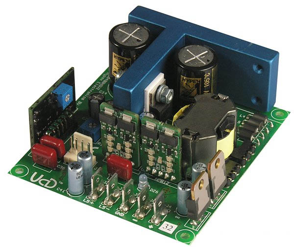

Dog har jeg benyttet mig af et Hypex class d forstærker modul ved konstruktion af min sub til mit 5.1 setup. Derfor begyndte
jeg at kigge lidt efter Hypex modulerne igen. Jeg fandt så med mit store held, frem til én der havde et par UcD400HxR +
SMPS400 moduler liggende til en fornuftig pris – det endte med at blive dem ! ☺

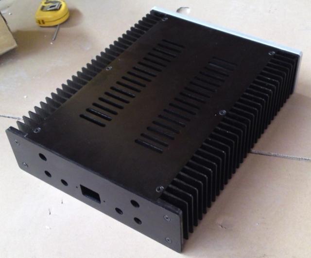

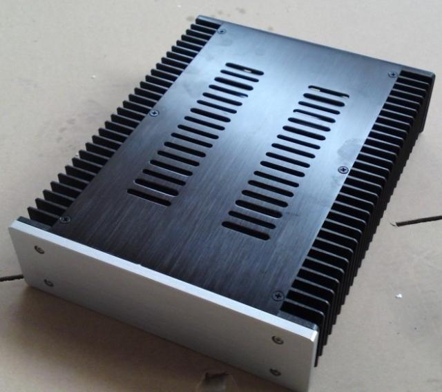

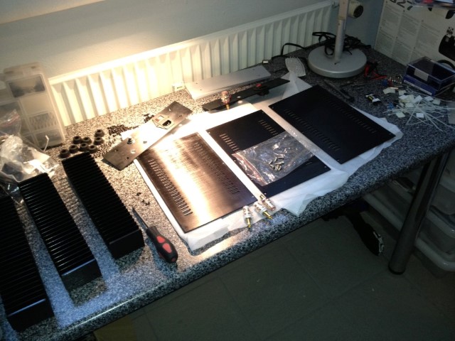

Jeg fandt en kineser på eBay der var mere end villig til at lave lidt custom arbejde på et kabinet i sit sortiment. Er kommet frem
til følgende model:

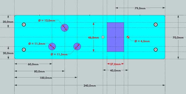

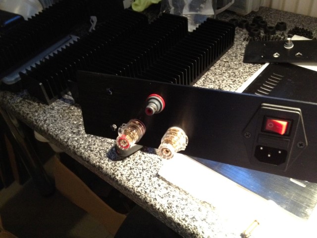

Efter et par timers arbejde, fik jeg designet bagpanelet, som skal bestykkes af lidt WBT terminaler – WBT0765 og WBT0210:
Jeg sidder nu og glæder mig som en lille dreng ved Juleaften, på at modtage min M15 og mine Hypex stumper som lander ved
mig, forhåbentlig tirsdag i næste uge..! ☺
Kabinetterne er også bestilt, men tvivler på de dukker op, før om en 2-3 ugers tid.

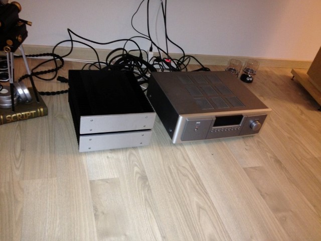

Så skete der endelig noget..!!
Kabinetterne modtog jeg for snart noget tid siden pga. Super hurtig levering..!
Jeg har nu fået lyttet en del på dem, og kan kun sige at jeg Virkelig er imponeret og de moduler..!!
De lever uden tvivl op til den hype der har været omkring dem..!
Men nok snak..! I har sikkert nogle spørgsmål som jeg meget hellere vil besvare..!
Vil tro at I hellere vil se nogle billeder..
Smid endelig kommentarer..! :)

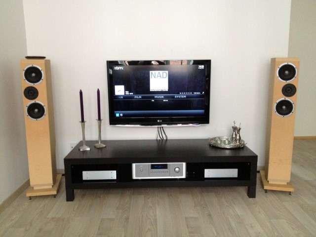

Jeg synes det ser ret godt ud
Dog havde jeg nok vendt højttalerne med diskanterne indad (byttet om på dem), men måske spiller de bedst som de står nu,
det kan kun du vide

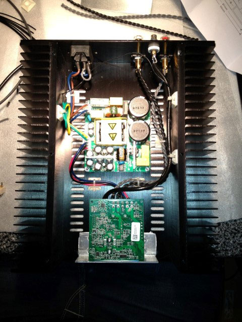

Angående forstærkeren, så siges der at kabeltrækket fra strømforsyning til modulet er meget kritisk og bør være med meget
kraftigt kabel.
Men igen, det er godt ud og rigtig pænt lavet

Højtalerne er normalt byttet rundt, men da højre højtaler nu står synlig bagtil, så var jeg nød til at bytte dem rundt, da der var olie(glidemiddel fra rundsaven i form af mørkere pletter) bagpå højtaleren, eller på mdf pladen fra rundsaven for 5år siden (WAF factoren var MEGET lav på det punkt )
Så det er også imod min vilje at de står som de gør..! :) Mangler ligeledes noget dæmpning i rummet, tæppet eller lign. Får sku nok ikke plads til super chunks eller andre fancy løsninger !

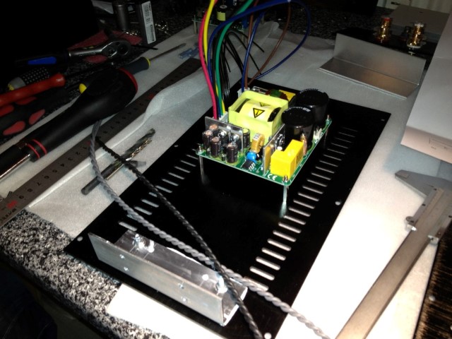

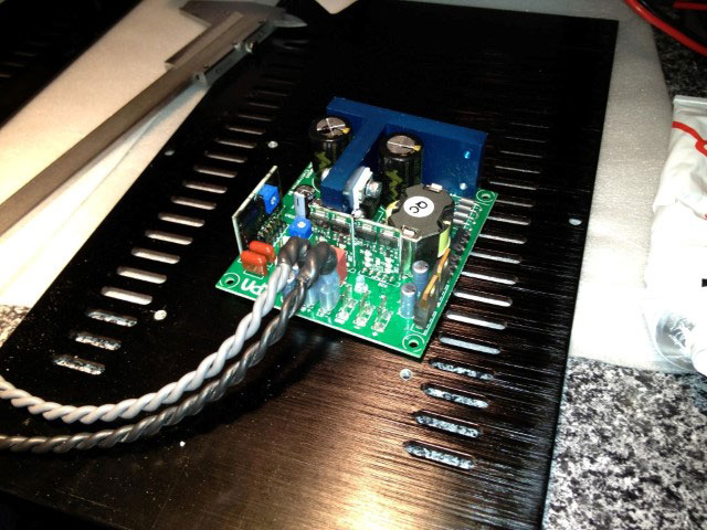

Mht. kabelførring mellem smps og modulerne, så har jeg bare brugt det der var monteret fra standard, regner med at det er nok til mit forbrug.. :) Jeg har dimensioneret højtaler kablerne nogenlunde inde i forstærkeren synes jeg..! :)
Der er flere ting jeg ville have gjort bedre, som fx. at montere modulerne direkte på én af køleribberne mv., men jeg har desværre ikke længere adgang til et super udvalg af værktøj, som jeg havde da jeg var auto mekaniker.. :)

De er rigtig flotte de forstærkere , men hvad bruger du alt det køle-areal til ??

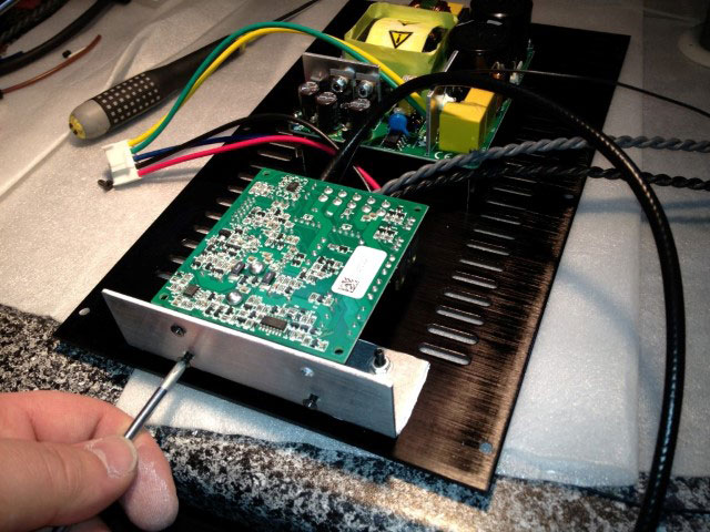

Ser godt ud, men kan ikke forstå, hvorfor du ikke har monteret Ucd400 modulet bagerst i kabinettet på den ene køleplade, så
havde dine kabler været meget korte, samt ikke skulle forbi smps modulet, samtidig havde det også fået bedre køling, Det får
det ikke nemt ved nu, hvor det også sidder på hovedet??
Bortset fra det, har du et sæt mono-blokke, som kan trække ALT....
Varmen ledes ud fra bundpladen ud i ribberne.. :) Ved det ikke er optimalt, men de blev også bygget/samlet på én aften, da
jeg ville have noget lyd ud af dem...
EDIT: har ikke rodet med UcD modulerne før, så var også usikker på hvor meget køling jeg skulle have. Med disse kabinetter
har jeg i hvert fald muligheden for at give dem køreareal nok.. ;) og så ser de sku godt ud med nogle ribber. :)

Havde det i tankerne, men manglede en ca. 5mm tyk alu plade, for at kunne montere modulet på kølepladen.. Det er en
midlertidig løsning pt. Men varmen ledes faktisk ret godt ud i bundpladen og videre til ribberne.. :)
Så længe jeg ikke spiller højere end jeg kan pt. i lejlighed, så er det mere end rigeligt.. :) De bliver kun let lune..
De vinkler jeg havde til at montere modulerne på, var ikke ret store, så jeg var bange for at ligge bagsiden af printet mod
bundpladen, da de ville komme til at sidde meget tæt.. jeg bygger i fremtiden en 3 kanals som kommer til at indeholde én
ucd400 og 2x ucd180. Denne 3 kanals blok skal så trække min center og to bagerste kanaler :) Når denne bygges, ændrer jeg
opbygningen af de 2 nuværende, så de kommer direkte på en køleprofil..! :)

kristianemail skrev:
Fede kabinetter til effektforstærkeren. Har du et link til dem? Og hvad måtte du slippe for dem??
De er fundet på eBay ved en sælger kaldet "sep_store"
Det er dette jeg har brugt - dog fik jeg ham til at lave en anden bagplade så hullerne passede med mine WBT terminaler..
Han skulle bare have en tegning af placeringen :)
pt=UK_Sound_Vision_Amplifier_Parts&hash=item1c3109927b">Kabi net
Han har en del andre fede kabinetter også.. Priserne er helt sikkert acceptable !
