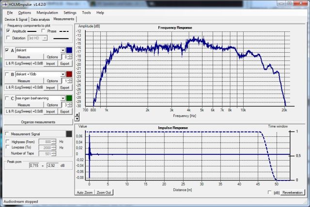

Jeg takker også for en hyggelig aften. Der var måske lidt for meget Nørderi og ikke så meget lytning. Men tiden fløj jo afsted
Mit MiniUSB kabel til kamera kan jeg simpelt hen ikke finde, så væbn dig lige lidt med tålmodighed mht. til billeder.
under målingerne var der et stort dyk ved fra omkring 13KHz, jeg havde egentlig ikke tænkt så meget over det før, men jeg
ser præcis det samme her, så desværre lever måleudstyret ikke helt op til forventningerne i den helt høje top.
Mine er 13db nede ved 20KHz
Forstår ikke helt hvorfor, ifølge datablad på mic, hvor der er en kurve med, er den maks 2DB nede ved 20K, men jeg har
nok ikke fået golden sample

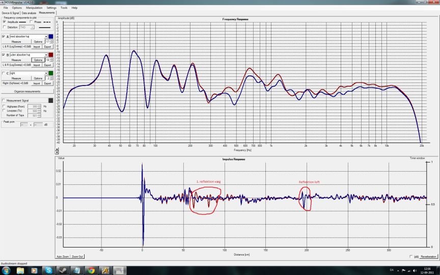

lige et par målinger med/uden absorbere.
Thue havde 5 stk to ved sidevæg og en stor ved bagvæg. Frekvensgangen er smoothed, man kan se at frekvensgangen ca
dæmpes med 2dB over 300Hz. under 200Hz er der ikke nogen nævneværdig forskel.
På impulsvar kan man se at 1.reflektion er dæmpet med absorber, men som forventet ingen forskel fra loft, da der ikke er
dæmpet i loft.

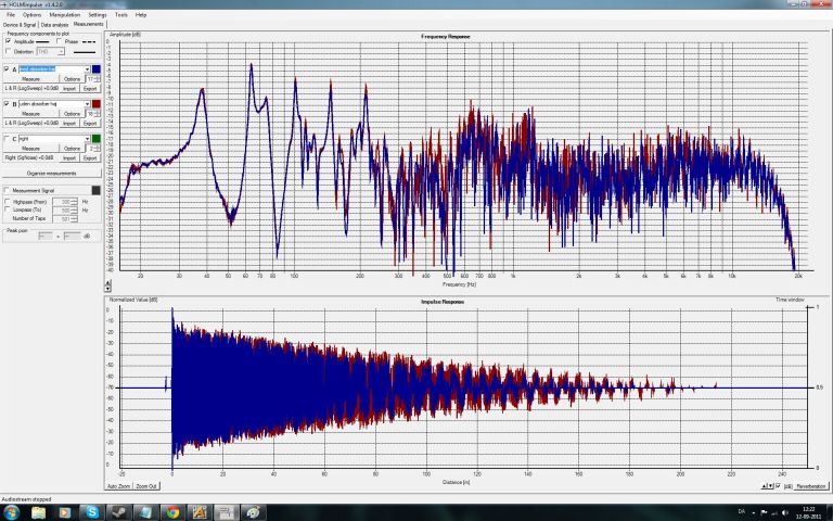

Her kan man se den samlede efterklangstid, fik lavet skala i meter, men omkring 500-600ms efterklangs tid(-60db).
Forskellen ser måske ikke så stor ud, men er meget tydeligt hørbar, men bliver hurtigt træt af at lytte uen absorber. Kan på
det kraftigste anbefale sig at gøre noget ud af akustikken.
Frekvensgangen i bassen kan ikke påståes at være liniær, hvilket man også tydeligt kunne høre under sweeps(men ikke så
meget under musiklytning). En Basabsorber ville nok hjælpe.

Efterklangstiden bliver mere tydelig hvis jeg laver et hipass:
200-20KHz:
Under 200Hz er efterklang ens(og lang ca 1sek )
0-200Hz:
