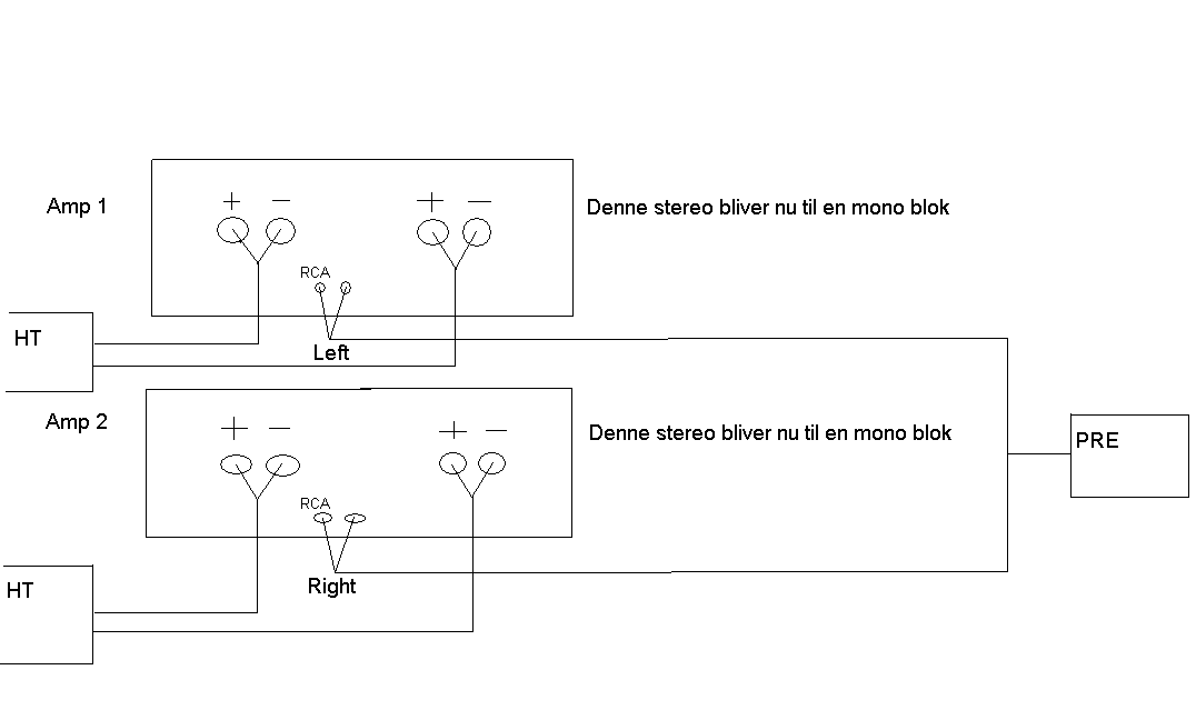

Jeg er forviret.......
Da jeg satte det hele til, som på tegningen nedenfor begyndte relæerne at slå fra og til hele tiden. Dette skete med det samme.
Har du været ude for noget lignene?
Billede slettet af moderator pga størrelsen
Selvom jeg tænder uden at der er sat noget som helst til så varmer den op i de obligatoriske 15 sec. og slår til for derefter at slå fra igen og starte forfra med de 15 sec. og dette bliver den ved med.
Nu vil kun den ene spille, den anden slår fra og til hele tiden?????
Kan du hjælpe?
Hilsen Henrik

JEg mener at  normalt bruger man plus fra den ene kanal og minus fra den anden. Her ser det ud til at du bare kortslutter udgangen, og derfor starter den ikke op
mvh Brian

Du skal tage venstrudgang fra din pre smide den i venstre indgang på din mono. venstre højttalere udgang på din mone til din højttalere. Det samme gør du med højre side.

Selvom jeg slutter den en til som en alm stereo klikker den. Det gør den anden ikke, og spiller fint.
Er det normalt at den skal klikke når der ikke er sluttet noget til?
Hilsen Henrik

Nu er det lidt svært at vide hvad du mener, men jeg har haft en Forstærker der ikke ville start op hvis jeg kun tilsluttede en højttalere på den ene kanal.

Jeg prøver lige at forklare hvad jeg har gjort.
Jeg spillede igår med begge forstærkere hvor jeg brugte den ene RCA udgang fra begge forstækere, henholdsvis højre og venstre kanal. Det spillede fint.
Så købte jeg to Y slitter til RCA indgangene så jeg kunne bruge begge kanaler i hver stereo forstærker. Dette skulle lave dem om til monoforstærkere.
Jeg sætter så et ht. kabel til hver side at ved at lave en bro mellem + og - på både højre og venstre kanal på hver effektforstærker. Derved skulle den venstre kanal spille bunden og højre kanal spille mellemtone og diskant. Dette blev gjort på begge forstærkere.
Håber at dette gav et mere forståeligt billed. Ellers spørg løs.

Hvis du har lavet nogen form for bro mellem højttalere + og -, så er den nok brændt af det kan man nemlig ikke, du skal jo også fjerne den forbindelse der sidder på højttalerterminalerne.

Det var det jeg havde gjort (+ og -)
Skal man så tage + fra højre og venstre kanal og lave bro mellem dem og det samme med - ?

Jeg tror heller ikke at forbindelsen mellem + og - (højt. udg.) er korrekt. Såvidt jeg husker lavede doxa i sin tid et trick:
smid + fra udgang 1 på forstærker 1 til højttaleren
smid - på udg.1/forst.1 til + på udg.2/forst.2
smid - fra udg.2/forst.1 til højttaler
Y-split (eller hvis man har to udg. på pre) til ind L/R på forst.1
NB!!!! det skulle give en monoblok MEN (!!!!!!!!) det kan vist kun lade sig gøre hvis udgangen er flydende dvs. at minus ikke er reelt stel (for så er det igen en kortslutning). Så forsøg ikke dette medmindre du er helt sikker.... afhænger af forstærkeren. Det virker på den måde at man får den dobbelte spænding ved at sætte plus til minus ligesom med at batteri (her er det vare en AC udgang). Men der er sikkert noget med at de to udgange så hver især ser den halve højttaler belastning så hvis de i forvejen er svære at trække (lave impedanser) så er det sikkert en dårlig ide...
Vent lige og hør om der er andre der kender dette trick (har Electrokompagniet ikke gjort det samme med deres NEMO blokke??)....
