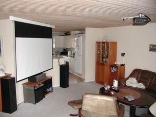

Underkanten af mit lærrede er i 90 cm's højde. Det er det fordi jeg har gulvhøjttalere som centerkanal, og de vil gå ind over billedet hvis det var lavere. Jeg sidder 4 m fra det, og har derfor smidt en mursten under hvert af sofaens 4 ben, for at hæve den lidt. Det virker helt fint.
115 cm tror jeg også vil blive for højt.

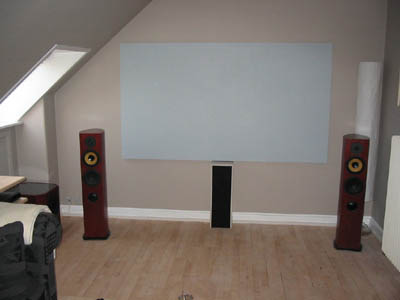

Mit lærred hænger ca. 69 cm over gulvet, hvilket jeg synes er ganske fornuftigt. Skråvæggen sætter også sine begrænsninger, men ellers havde jeg nok bibeholdt højden og så gjort lærredet større...
Hjemmebio DIY Dvd-skab DIY 5.1-højttalersæt
