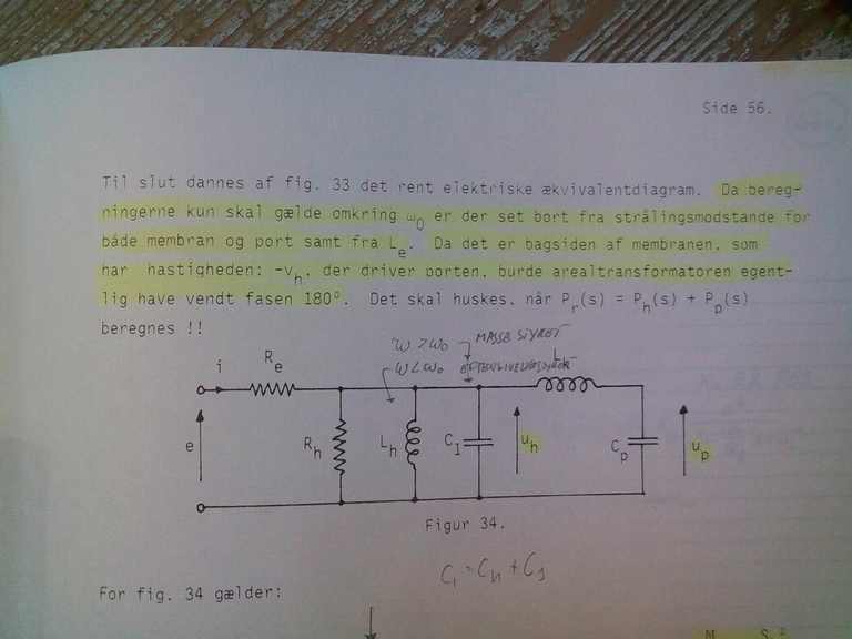

Hasselhof, jeg har kun lært om overføringsfunktioner og hvorledes der kan udledes forskellige egenskaber givet ved kendte
stimuli. Lige som ved målinger kan man også simulere og beregne sig ud af evt. problemer. Denne overføringsfunktion
bruges overalt i vor tilværelse, det kan være beregningen i det hydrauliskesystems response på et ror udslag (fly, skibe,
rumfart etc..) Og her sidder man ikke på fingerne og siger at det kan jeg ikke regne ud. Det ligger simpelhen
grundlæggende i den form for analyse matematik (Kompleks funktionsteori, Laplace, Fourier etc..). Det bliver du simpelthen
nød til at acceptere. Og et højttaler system er i denne forbindelse uhyggelig simpel i forhold til hvordan en
overføringsfunktion ellers kan se ud.
Linket nedenstående giver nogle basale relationer mellem elektrisk vs. mekanisk betragtninger. Matematik beskrivelsen er
flere hundrede år gammel, det er kun et spørgsmål om at identificere de forskellige parametre..
http://en.wikibooks.org/wiki/Acoustics/Bass-Reflex_Enclosure _Design Under fig 4, er der beskrevet en overføringsfunktion
(transfere function) for et BR system.

Grunden til jeg bad dig om at definere den størelse du kalder overførings funktion var for at sikre  at vi snakker om det samme. Det her er jo primært interessant hvis man ikke tolker ordne forskelligt, så snakken kan blive om det relle indhold. Transfer function er et meget generic og bred term.
Jeg stiller ikke spørgsmålstegn ved analyse matematik og kompleks funktions teori. Min assertering er at de datasæt der skal til for at beregne det du definere som "impulsrespons" ikke er tilstede.
For at bringe det her videre bliver du nød til at nedbryde de forskellige datasæt og finde de manglende parametre (som min assertering er ikke kan findes) bla de elektromotoriske variabler der udgør det komplekse sammenspil mellem højtalerens motor og indvirken med dens kontrol enhed (amp). Du bliver nød til at fremkomme med nogle kvantifisebare datasæt. Ord som transfer function, laplace, fourier er i denne sammenhæng kun namedropping indtil de får substans i form af data.
Jeg tror at du har overset en dimension hvis du mener at coil based elektromotorisk transfer er simpel i forhold til hydraulik og areodynamik. Begge som primært henholder sig til konstanter og linære variabler. Den coil based elektromotoriske stabiliserings enhed vores militær division laver til  tanks er væsentligt mere kompleks rent beregningsmæssigt end de Thaad raketters styringsfunktion jeg tidligere har kigget på. Grunden til det virker simpelt i din optik er fordi du ikke indregner motorens effekt. Hvis enheden blev mekanisk aktueret og man udelukkende kiggede på den mekaniske og pneumatiske dæmpning af dens bevægelse, så representeres de datasæt som dine beregnigner indeholder.
Vægt problematikken : http://www.diycable.com/main/pdf/WooferSpeed.pdf
Det er det oprindelige Dan Wiggins dokument fra dengang Adire stadig fandtes. Prøv at læse det og se hvor du lander. Da jeg læste det første gang back in the day stod jeg ca hvor du gør nu, mht vægt faktoren.

Hej igen,
Jeg har svært ved at finde ordentlige beskrivelser af overføringsfunktionen for et BR system. Så desværre må I tage til takke med et foto af funktionen. Af hensyn til Kim, kan nævnes at det er direkte afskrevet fra ”Højttalere og Højttalersystemer”, J. Stokholm, april 1987, 1. Rev. udgave, september 1988.
Spændingen e, er påtrykt klemmerne, Uh er spænding over spolen, Up er spænding over porten. Da sådan et system er frekvens afhængig benyttes en regnemetode, Laplace, der henholdsvis ganger s på spoler og reciprokker s på kondensatorer. Til sidst sættes s = jw. (j^2 = -1).
Cirka midt på foto’et er lydtryks overføringsfunktionen skriblet ned, kaldet Gp(s). Kp er bare en skalering med hensyn til det rum systemet befinder sig i, lig en given konstant.
Men zoomer vi ind på selve 4.ordens ligningen, ses at der er nogle mere eller mindre kendte konstanter i udtrykket. Nemlig w0, wp, Qt, Lh, Lk etc…
På næste billede har jeg forsøgt at identificere nogle af dem og relatere til de data der er kendt for enhed og kassens volumen + portens volumen. Det er ret tørt det her og der er formodentlig også fejl i indtastningen/afskrivningen, men det jeg vil anskueliggøre er netop overføringsfunktionen, Gp(s), og den kan man med de matematiske værktøjer der er gældende, regne bl.a. et step response ud. Det er jeg ikke i stand til at gøre i hånden, det er noget med at gange stepfunktionen på Gp(s) eller folde i frekvensdomænet. Det er ikke sjovt.
Med den type enheder jeg roder med, passer modellen godt, da disse er mere konventionelle dvs standard effekt med forholdsvis ringe vandring.
Kommer vi over i de voldsomme XLS enheder, der kræver effekt i kW klassen, kan jeg godt se at modellen skal udvides til at kunne håndtere disse parametre der tidligere er nævnt. Jeg vil dog tillade mig at mene at disse typer enheder, gør det unødigt besværligt at lave velfungerende lyd systemer da der tilsyneladende er en masse tilstødende komplikationer (varme belastning på spole, forstærkerens evne til at lever effekt i den størrelses orden, etc…).
Denne model jeg har skitseret, er kun gyldig i ht’s stempel område, hvor hele membranen flytter sig samtidig. Med lidt udbygning til modellen, ser det ud til, at det er den der ligger til grund for UniBox. Hasselhof, du skal i øvrigt også huske at til vælge Le (spolens værdi) i regnearket. Det er oppe i øverste højre hjørne på forsiden. Det havde jeg glemt i min jagt efter enheder. Men heldigvis er min fejl her, ikke stor da Le for mine 18” er så lav som 1.4mH. Indregnes den i arket ses tydeligt en problematisk response som funktion af større Le.
Som du også gør gældende, via den der Adire betragtning, har Le den værste indflydelse på step responset. Men jeg vil dog påpege, som Mollecon også nævner, at en anden vigtig faktor er enhedens evne til at stoppe igen. Og der, er en let membran, en ren killer ;-) Impuls resp. ser fint ud, i Adire eksemplet, men efterfølgende synes jeg ikke den forøgede membranmasse følger den originale. Der er op til mange dB forskel (>5dB).
Membranmassen ses også kun at have den yderlige ulempe at systemets SPL reduceres noget. Som Hasselhof også nævner, kan det overkommes med kraftigere motorsystemer og monster forstærkere. Men, som før nævnt, påføre vi enheden unødige besværligheder i form af varme stress, mekanisk stress og alt for stor indflydelse fra de givende forstærker. Det er rigtigt at det tager den overføringsfunktion (den ovenfor nævnte), som jeg bruger i min stepresponse beregninger, ikke højde for. Her er jeg enig med de forhold, skitseret af Hasselhof.
Jeg håber at, om ikke simpelt, så da ihvertfald groft at have skitseret, rent regnemæssigt hvorledes en overføringsfunktion for BR system kan se ud . Ellers må vi på den igen...
