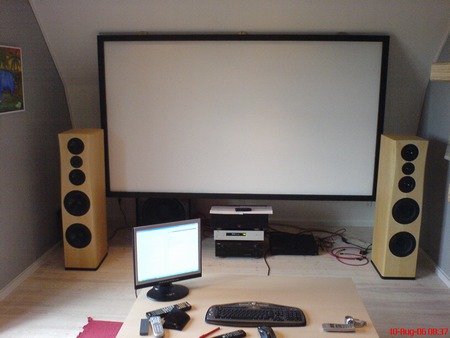

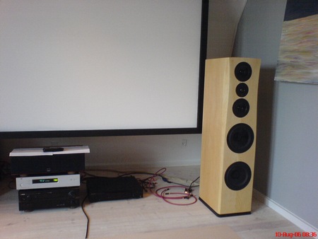

Så er der nyt.
Jeg har besluttet at jeg VIL have lyse højttalere i huset. Så derfor er mine Dali Grand fra stuen blevet flyttet op på 1. sal. (de der ikke har set tråden med omfineringen af dem, kan evt. se mere her: Omfinering
Så skal jeg blot i gang med at omfinere center og de 4 baghøjttalere. Og det sæt Diva'er jeg har planer om at købe til stuen. Støn.
Og så har jeg lavet et Columbusæg!
Jeg har flyttet Tact'en fra stuen op på 1. salen. Det har givet et voldsomt løft i stereolyden. Nu kører computeren digitalt ind i både Tact'en og i Yamahaen (ved hjælp af et Y-led). Når jeg hører stereo, er det udelukkende Tact'en der er tændt, og den fungerer som integreret forstærker.  Subwooferen kan ikke tilsluttes på den måde, men jeg brugte den i forvejen ikke til musik, så det gør ikke noget.
Det har har givet et gevaldigt løft i lyden i forhold til når Yamaha'en skulle konvertere de digitale signaler.

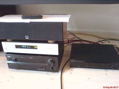

Når jeg så skal se film, er løsningen som følger (nu bliver det avanceret):
Tact'en kan ikke håndtere surround formater. Og den har kun digitale indgange.
Yamaha'en konverterer derfor AC-3 signalet til sidehøjttalerne over til et analogt signal. Jeg har så købt en Kenwood 5090 minidisk (tak for tippet Spencer!), der konverterer fra analog til digitalt, men nu i et format som Tact'en forstår! Det signal går ind i en digital indgang på Tact'en, der så sender det ud i sidehøjttalerne. Den fungerer på den måde som effektforstærker. Yamaha'en styrer resten af højttalerne selv, og har stadig styr på mastervolume.
Det virker faktisk!
Her ses Tact'en under centeren, og Kenwood'en ved siden af. Jeg skal have fundet på en placering bagved til den, regner jeg med. Den skal bare stå og konvertere, så jeg skal ikke røre ved den i det daglige.

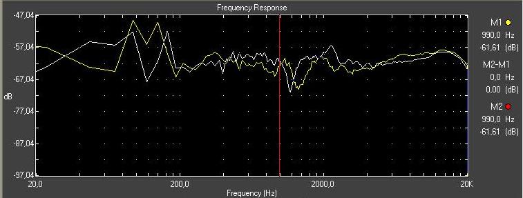

Endelig har jeg en kort overgang haft en Tact rumkorrektion ind forbi. Jeg synes den gjorde lyden flad og kedelig, så den røg ud igen. Men jeg fik lavet en fin måling af Grand'erne i lyttepositionen.
Målingen ligner i store træk det som HiFi og Elektronik i sin tid målte da de havde nogle inde til test.

Dine Grand ser utrolig godt ud i ahorn, jeg håber at nogen fra Dali læser med og måske får den gode ideen at tilbyde Helicon i ahorn (come on already!)
Til din forklaring om hvordan din Tact, Yamaha og Kenwood er koblet sammen har jeg kun en ting at sige; Hæ?
Tacten driver fronthøjtalerene både i stereo og surround? Driver den også sidehøjtalerene?
Fronthøjttalerne er det jeg kalder sidehøjttalere. De andre kalder jeg for baghøjttalere.
aha, så var det ikke så svært at forstå

De ser simpelthen så godt ud efter den omfinering, de Grand!  Tillykke med det flotte resultat
